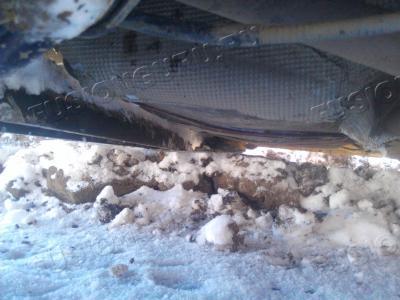

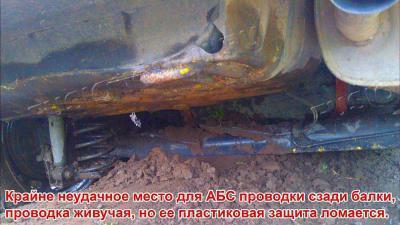

Пора рассказать где косяки кроются:
1. Косяк в задней балке - да защита уже почти в 21см. над землей, но задняя балка на 19,5см. над землей и она самая нижняя точка теперь.
В итоге летом едем спокойно не скребем и раз и просто встали в грязи и машина не едет.
Ничего не понятно.
Смотрим сзади
То есть летом определить в мягкой грязи не цепляем ли мы колею практически невозможно по звукам.
Зимой каждый раз звонкий звук в районе бензобака.
Бензобак слава богу висит выше
Хотя не обольщайтесь я еще до лифта на пенек садил фьюжа бензобаком, хорошо бензобак мягкий, просто вогнулся при контакте с пеньком и выгнулся обратно когда снял машину с пня.
2. Защита на уровне подрамника, обычно висит она чуть ниже, но я сделал вровень выиграл 1,5-2см.
Результат сразу за защитой скребем ребрами днища и распоркой между ними, а также по центру слегка цепляем теплоэкраном.
Не зря защита была чуть ниже подрамника.
3. Мотор, начал замечать еще на лифте 20/30мм, по глубокому снегу машина тяжело идет, а стоило нагрести чуть-чуть горку бампером вообще вставало.
Двигатель крайне слаб на низах, на первой чтобы ехать уверенно надо крутить 1500-2000, но колеса на таких оборотах при троганьях и маневрах срывает в букс.
Поэтому мотор приходится крутить, а вот тягу подаваемую на колеса, гасить играя педалью сцепления постоянно. Хорошо тут сцепление живучее, хотя раз в 5 минут на сложных участках приходится глушиться и ждать - сцепа начинает вонять.
На второй вообще дохнет быстро, даже если разогнаться, не тянет вторая, кроме случаев езды на второй за 3000 оборотов, но никто не поедет на такой скорости движения по пересеченке.
В принципе после лифта, едет неплохо и внешне все хорошо, однако задняя балка опять таки постоянно гребет, добавляя сопротивление мотору.
Эх дизелек бы со 150Нм на почти холостых зашел бы просто идеально, но не для нашего региона.
