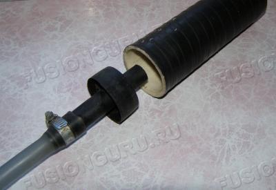

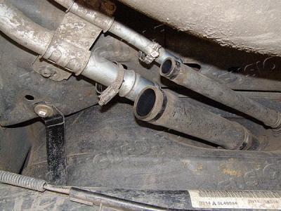

По рекомендации автора статьи необходим
4. Сильный помощник, способный некоторое время держать на весу 15кг бак, пока вы отсоединяете шланги.
Я снимал бак дважды без помощника. Процедура облегчается если после отсоединения шлангов из бака откачать весь бензин. На мой взгляд это просто необходимое условие. Трудозатраты вдвое снижаются :)
Это можно сделать легко, так как клапан мешающий введению откачивающего шланга остается выше в стальной трубе.
Откачиваем, находясь в яме, под машиной и используем бОльший патрубок, изх тех что на фото
Я использую такое вот приспособление.... Здесь вакуум создается без участия вашей дыхательной системы.. Но как вариант можно создавать вакуум с помощью собственных легких, что раньше практиковалось сплошь и рядом
И называлось это "отсосать"
Здесь голубой шланг (длина около 1 метра) опускается в бак. В черный стакан приспособления вставляется до упора герметизирующий наконечник (он резиновый, закреплен хомутом). Затем стакан быстрым движением снимается и бензин обливает вам ноги если вы не успели удобно поготовить канистру. Я ее подвешивал на стропе к элементам конструкции авто и бензин весь, но не до капли, сливается из бака.
Вообще говоря, этот способ откачивания бензина из бака можно использовать и при необходимости заменить топливо. Мне, например, после одной из заправок это пришлось делать, как аварийную процедуру.
Последний раз редактировалось дедавова 29 ноя 2012, 10:33, всего редактировалось 2 раза.
Сообщения: 7015
Re: Снимаем моем бензобак, разбираем бензонасос, чистим ФТО
#75 Сообщение SAnat » 29 ноя 2012, 09:05
дедавова писал(а):Я использую такое вот приспособление.... Здесь вакуум создается без участия вашей дыхательной системы.. Но как вариант можно создавать вакуум с помощью собственных легких, что раньше практиковалось сплошь и рядом
Кстате да это я забыл, прежде чем снимал бак я литров 5 сливал, вставив шланг в заливную горловину бензобака. И сделав своими легкими 3 раза операцию "которая сейчас звучит неблагозвучно".
После этого в баке осталось еще литров 5-7, которые через заливную горловину не сливались.
Чтоб все слить Дедавова я так понял надо отсоединить оба шланга залива топлива , 1 из которых закупорить а в другой дунуть ? тогда все сольется ?
можно ж взять обычный насос.
Сообщения: 1800
#76 Сообщение дедавова » 29 ноя 2012, 09:25
SAnat писал(а):Кстате да это я забыл, прежде чем снимал бак я литров 5 сливал, вставив шланг в заливную горловину бензобака
Вот здесь и западня. Вставить в этом случае можно только очень тонкий шланг. А под машиной, когда горловина уже не при чем можно вставить и шланг потолще и откачать практически все.
SAnat писал(а):можно ж взять обычный насос.
Не знаю, попробуйте.
SAnat писал(а):Чтоб все слить Дедавова я так понял надо отсоединить оба шланга залива топлива , 1 из которых закупорить а в другой дунуть ? тогда все сольется ?
Нет принцип не такой...Да оба шланга отсоединяются, но дуть никуда не надо. Наоборот действие которое создается можно охарактеризовать словами втянуть в себя.
