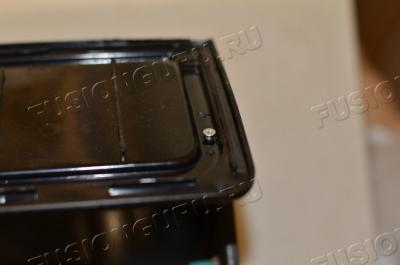

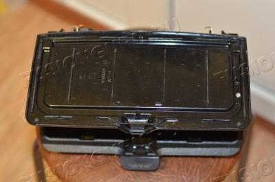

Думая о том, как закрепить навигатор в бардачке, решил все же порукадельничать.

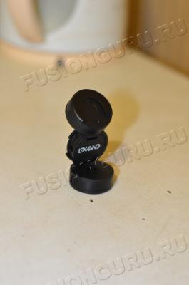

Был куплен универсальный держатель Lexand LH-100
Привожу ссылку не для рекламы:http://www.svyaznoy.ru/catalog/accessor ... ainContent
Если у кого-то есть желание похимичить со штатным, его дело ;)

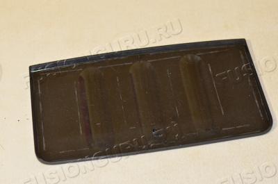

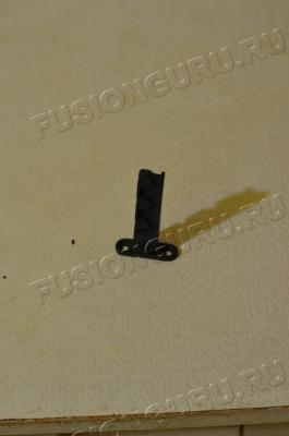

Взял пластиковую карту, засунул ее под накладку крышки бардачка, оторвал ее от крышки.
накладка была припаяна.

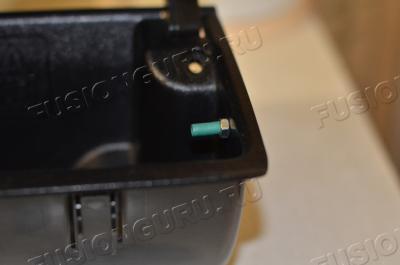

Просверлил отверстие для крепления, которое будет держать крышку в заданном положении.
В качестве крепления-подпорки была выбрана гребенка-ограничитель от пластикового окна, от которого была отрезана нижняя секция. И он был перекрашен в черный цвет.
Отверстия для гребенки сверлились на глаз, для того, чтобы сделать нужный уровень открытия бардачка.
Так же просверлил отверстие для болта 5-ки, которое выполняет функцию штыря крепления для гребенки. Отверстие тоже сверлилось на глаз, опытным путем. Хочу сказать только одно. Если будете так делать, не ошибитесь с креплением гребенки, а то при закрытии она будет упираться в болт и крышка не будет закрываться.(Это случилось у меня.)
На болт одел термоусадку для лучшей фиксации.

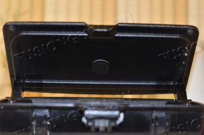

В середину крышки наклеил крепление для держателя навигатора.

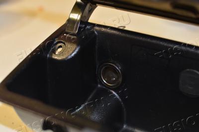

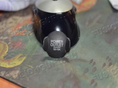

Так же просверлил отверстие для розетки-прикуривателя и вставил его в бардачок. "-" прикрепил под болт рамы панели под бардачком, "+" к предохранителю прицепа.
Продолжение следует... Завтра приклею накладку к крышке. Установлю навик и сделаю фотографии как все это работает.

Kirit писал(а):Так же просверлил отверстие для розетки-прикуривателя и вставил его в бардачок.
Боюсь, что с торчащей задней частью розетки у тебя не получится вставить бардачок на место. :(
Там как раз в этом месте воздуховод мешает...

fidel1970, уже вставил все ок.(согнул усы контактов)
Я поменял местами: штатную розетку вставил в бардачок, а десяточную вместо штатной.
Штатная немного короче. А вообще розетка должна быть длиной до 6 см, тогда точно войдет.

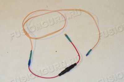

И потом... раз уж ты затеял такие шаманства, то мог бы подключить девайс напрямую, без кучи проводов по салону...
Kirit
Сообщения: 214
Зарегистрирован: 22 авг 2012, 11:59
Полное имя: Кирилл
Откуда: респ. Башкортостан
Re: Реализация крепления навигатора (планшета) в бардачок
#72 Сообщение Kirit » 26 май 2013, 22:11
fidel1970 писал(а):то мог бы подключить девайс напрямую, без кучи проводов по салону...
Так-так, с этого места подробнее.

fidel1970, странно, почему тогда на моей "прикурке" стоит вот такая заглушка?
А про питание, меня устраивает такой вариант. На абсолют не претендую :)
Провода лежат под торпедой и не мешают.
#75 Сообщение fidel1970 » 26 май 2013, 22:43
Kirit писал(а):почему тогда на моей "прикурке" стоит вот такая заглушка?
Потому... потому, что это розетка. :)
