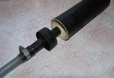

Я откачивал бенз из горловины прозрачным ПИЩЕВЫМ ПХВ-шлангом. Вот таким:
Бенз на него НИКАК не влияет. А трубка скользкая (плотные стенки), а не как резина.

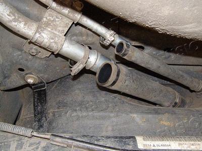

А можно где-то поглядеть, как устроен клапан, который надо "обойти"?
Сообщения: 1819
Re: Белый перевертыш...
#58 Сообщение дедавова » 13 авг 2013, 04:13
Randall писал(а):Кстати... как попроще слить бенз из бака?
Откачивается легко из смотровой ямы если снять хомут резинового шланга идущего от бака. В бак тогда вставляется нормальный шланг так как клапан (обычная дроссельгая заслонка) остается в металлической части трубы

Тоже вариант. Разве что при снятии хомута начнет шуровать бензин, пока патрубок стягивать будешь? Или входной таки сделан умно, в верхнюю часть бака?
Сообщения: 1819
#60 Сообщение дедавова » 13 авг 2013, 09:23
"Шуровать" не будет. Но ведро чистенькое приготовьте. У меня было около 15 литров в баке. Я подвесил удобно канистру, вставил в нее воронку и методом создания дефицита давления в шланге с помощью когда-то купленной приспособы откачал все почти до дна - осталось не более 2 л.
