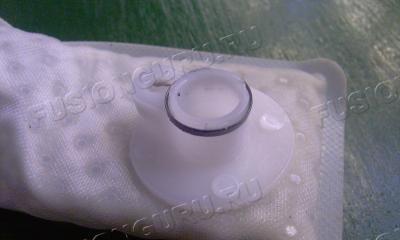

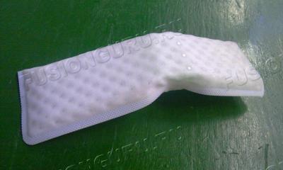

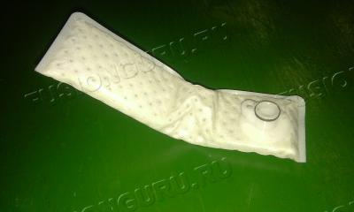

SAnat писал(а): Несколько раз помыл бензином, смылась только твердая грязь,
но внутри сетки между ячейками четко видно черную типо смолу.
Решился попробовать на краю сетки, не разъест ли жидкость для чистки карбюратора . Попробовал ничего не разъела, решился мыть карбюраторной очисткой под давлением из балончика по алгоритму: промываю струей и сразу в бензин окунаю , чтоб долго жидкость для мытья карбюратора не воздействовала на фильтр.
Отмывает прекрасно, из балона под давлением идет светлая жидкость из фильтра пробивая его вылетает черная :lol: Вот такая:
Балончика хватило на 3,5 мойки, на 3 мойке жидкость пошла светлее. Впринципе я б помыл еще на раз, а то и два но балон кончился и магазы были закрыты, вообщем собрал так, тем более ячейки сетки стало видно промылись.
