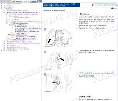

Копаясь в ЭТИС случайно нашел это:
Кто что думает по этому поводу?

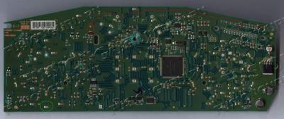

По поводу разъема C339.
По схеме в колодке не задействованы 13, 20, 21 и 26 пины. Изучал приборку без БК, 13 и 26 просто висят в воздухе, а 21 и 20 разведены на плате. 20 - масса, 21 куда-то уходит. Есть мысли по этому поводу?

Casper взял твое фото, у меня сел фотоаппарат, не смог снять
Красным кружком отмечено место куда приходит дорожка от 21 пина. Если я ничего не путаю это коллектор биполярного транзистора, далее через всякую обвязку сигнал должен (достоверно проверить не удалось :)) дойти до процессора.
Зеленым я обозначил светодиод, который подразумевается для индикации низкого уровня омывайки. Я тебе как-то писал что на маске приборки четко виден контур этой пиктограммы.
Рассуждаем, допустим ничего прошивать не надо, тогда изначально должна загореться индикация НУОЖ, (типа цепь разомкнута, ведь датчика нет). Значит вроде как нужна прошивка, тогда неясно какой бит за это отвечает, ведь уже все перебрали?

Давай думать логически, если это коллектор - значит скорее там должна быть сила или нагрзука, то есть это выход. Правильно?
Если светодиод омывайки через проц, то он по меньшей мере должен загореться при диагностике, а его нет. Горит же индикатор "Слейте воду", при этом этот индикатор никак не проявляет себя, даже если поставить флаг "Щиток дизеля".

*Casper* писал(а):Давай думать логически, если это коллектор - значит скорее там должна быть сила или нагрзука, то есть это выход. Правильно?
Если так то все сходится, сигнал с 21 пина идет на датчик и через его сопротивление уходит на массу.

Слушай, а ты уверен, что это транзистор? Это может быть датчик линии!!! Я такие в мазде видел. Могу в ЛС рассказать про очень интересный полевичок (на 60 килорублей)
Может быть у этой фигни цель видеть замыкания на землю и фазу в проводе и генерить ошибку в CAN.
