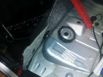

1. Выработал топливо до "Осталось 40 км". Аха. Слил в канистру 7 литров и еще себя облить умудрился. Так что ездить на этом еще можно долго.
2. Ну по порядку чисто фото.
Прикинул размер
Плюнул и сдела как писали ранее

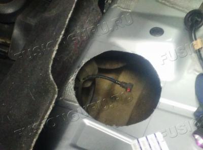

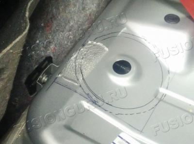

85мм от края исходной дырки
Изделие, чем-то напоминающее что-то загороднее.
Видочек

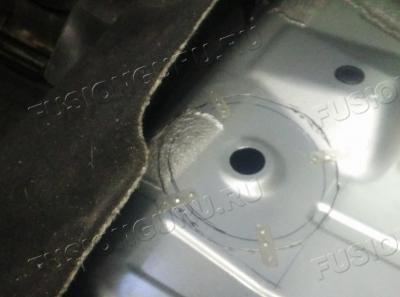

Ну прикинул на место с крепежом

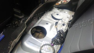

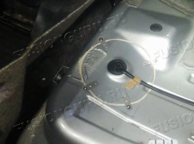

И вот финалочка
По ободу кембрик разрезал вдоль и напялил на круг. Кумекаю позже вкинуть туда герметос и снова надеть. Тогда он будет не снимаемый :)
Добавлено спустя 1 минуту 1 секунду:
Re: Снимаем моем бензобак, разбираем бензонасос, чистим фильтр
А да, забыл. Чтобы все это не бренчало, не стучало, обработал дополнительно бодиком серым.
