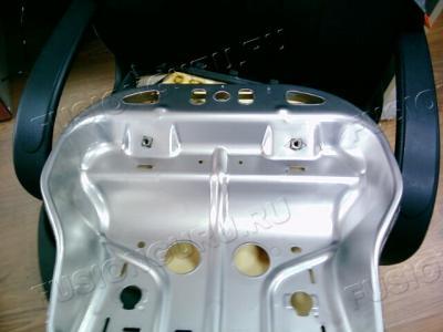

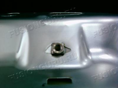

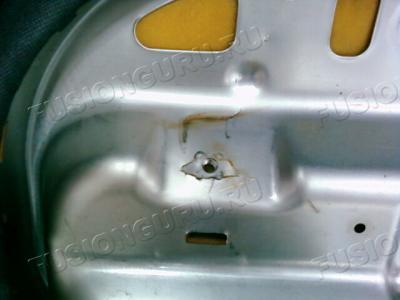

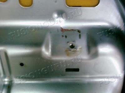

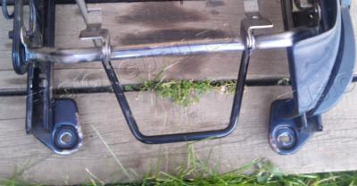

В среду не получилось. Забрался только вчера. Понял, что у меня та же беда.
Вот, левое и правое гнездо:
Вчера снял сидушки и поменял их местами. Ну и пришлось опустить на пару движений рычагом водительское сидение, так как пассажирская была менее просиженная

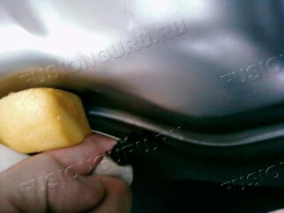

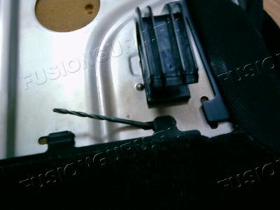

Сегодня утром приехал на работу, как всегда, к семи, запасшись домашним феном, снял поврежденное сидение и стал снимать обшивку.
Я не догадался, что слесари у нас приходят к девяти и доступа в слесарку, к инструменту, у меня не будет, по этому тонкую отвертку мне взять будет неоткуда. Ну, что поделаешь, порыскав по нашей комнате я нашел сверло 3,5мм и приступил к работе.

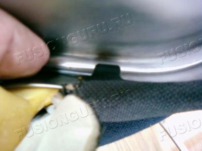

В какой-то мере, это даже хорошо, что отвертки не нашлось. Долго ломал голову над алгоритмом снятия застежек обивки, наконец понял как это делать. Я подогревал защелку феном, и упершись сверлом в борт щели выдавливал защелку вверх:
Если бы у меня была тонкая отвертка, то ее ручка бы мешала как следует прижаться к металлу, и возможно, что я мучился бы дольше. А так защелки выскакивали на раз!
Последние я даже не грел, хоть и чуть похуже, но они все равно отлетают. Боятся не надо, пластмасса у них довольно пластичная. Не сломаются!
Особо стоит сказать об угловых, самых неудобных защелках. Я их и пальцем пытался снизу поджать:
И уже начал думать, что здесь отвертка бы очень помогла, ежели надавить изнутри. Но в конечном итоге спасло меня опять же то, что отвертки не было, тем же сверлом, засунутым в направлении "к заду" сидушки, защелка довольно легко выпрыгнула (фото хреновое, но приглядевшись можно заметить сверло, находящееся параллельно металлу):
И, кстати, по той же причине, что лучше всего отщелкивает эти защелки инструмент, который можно расположить параллельно металлу, небольшие трудности вызвали защелки, расположенные на повороте сидушки. Но и это проходимо.

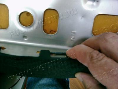

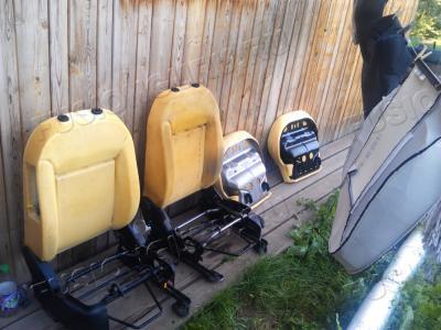

Вывернув задние крепления я получил вот такую картину:

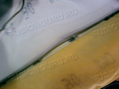

Хотел снять обивку сидушки и кинуть ее в стиральную машину (благо, она у нас на работе есть), но не тут то было! Оказывается обивка намертво прикреплена к поролонке:
Ось намертво вварена в поролон, а колечки, видимо, хорошо вокруг нее закручены. Тут я сдался, фиг с ними, почищу химчисткой.

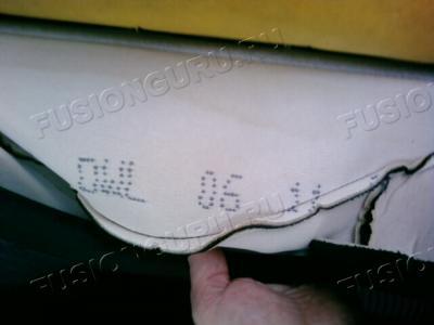

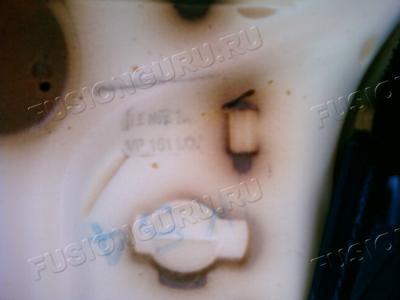

Но, за то, на обшивке обнаружил дату изготовления машины. Если хотите проверить свою дату, то велком!
Кстати, и дата изготовления поролонки тоже есть, тока последняя цифра года стерлась:

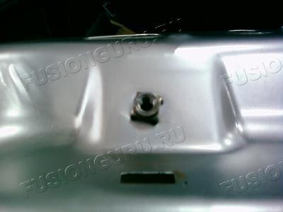

Дальше были мучения с моим сварщиком. Он оказался не очень опытным в газосварке, перегрел все что можно, металл лопался и его вело, в общем, начав в десять, я установил сидушку назад только в три. И то, с рихтовкой киянкой.
Покрасив сидушку снизу баллончиком с черной краской, я ее так и оставил на пассажирском месте. Думаю, она там долго проживет.

Почитал эту тему вчера,решил заглянуть у себя...Та же беда. Поменял местами. На сломанном срезал гайки дремелем,выломанный кусок вставил на место для центровки отверстия. Закрепил болт+гайка через шайбы большого диаметра.

Походу дела, болезнь это у Фьюжиков) Полез снимать водительскую сидуху (чехлы одевал) и обнаружил все тоже самое. От шайб и пластинок отказался сразу, просто хорошенько обварил гайки по кругу. Насколько хватит - время покажет.

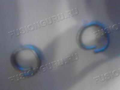

Но, за то, на обшивке обнаружил дату изготовления машины. Если хотите проверить свою дату, то велком!![]()
вот такие вот колечки его держат -берём пассатижи с узкими губками( я использовал рыбацкие) и поворачиваем пока не увидим захлёст- потом вставляем в захлёст между краями кольца нож и делаем зазор побольше-берём опять пассатижи и давим вниз кольцо так что бы кольцо отцепилось от стержня

Там все очень просто снимается, я даже инструкций никаких не читал, все интуитивно снимал, руками колечки крутил и отверткой раздвигал, будьте аккуратней, колечки можно сломать, я с 2 кресел 4 колечка сломал пополам (в основном кольца со спинки), скрутил новые из проволоки.

Надо надо, товарищ ставил себе подогрев, я был в шоке когда увидел как он с этими защелками скачетil67 писал(а): В какой-то мере, это даже хорошо, что отвертки не нашлось. Долго ломал голову над алгоритмом снятия застежек обивки, наконец понял как это делать. Я подогревал защелку феном, и упершись сверлом в борт щели выдавливал защелку вверх:
Если бы у меня была тонкая отвертка, то ее ручка бы мешала как следует прижаться к металлу, и возможно, что я мучился бы дольше. А так защелки выскакивали на раз!Последние я даже не грел, хоть и чуть похуже, но они все равно отлетают. Боятся не надо, пластмасса у них довольно пластичная. Не сломаются!
Добавлено спустя 41 минуту 56 секунд:
По моему мнению, способ снятия этих защелок куда-нить в постоянное место надо добавить. Это может пригодится.
У меня с ними вообще проблем не возникло, я интуитивно допер.
У защелки если присмотреться вблизи толщина пластика разная с каждой из сторон, надо поддевать с той стороны где пластик тоньше и она выскакивает только так, я тонкой плоской отверткой поддевал.
Точно также она одевается, причем все легко, толстой стороной заводится, и нажимается пальцем сверху, все, легко и просто. И фена не надо.
