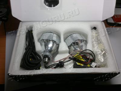

Линзы потрогать не вышло, зато убедил он меня брать их.
Так вот. Если кому что еще надо (там компрессоры, линзы, лампы, омыватели, диоды, парктроники или зеркала с камерами или просто камеры ...), милости прошу. До вторника надо сформировать заказ.

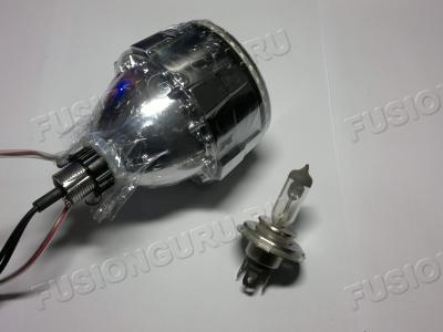

Про линзы:
Линза достаточно большая. Даже теперь задумался, влезет ли. Хотя по идее должна.
Конечно линза в разы тяжелее обычной лампы 360 гр против 25 гр.
Стандартные мне не достались, были только универсальные, они подороже, но зато с глазками, правда на базе светодиодов

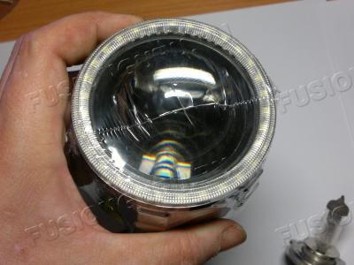

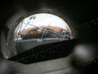

Фото сквозь линзу

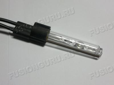

Ну и лампочка для линзы
Теперь жду блоков розжига. В комплекте не идут.
Фото сквозь линзу

Сама линза из какого материала стекло или пластик ?
- Сообщения: 42248
Re: Би Линзы вместо ламп
Как определить? Они в полиэтилене, я до финала установки не хотел снимать его, нефиг линзе пылиться.Trjm писал(а):Сама линза из какого материала стекло или пластик ?
Добавлено спустя 3 минуты 27 секунд:
Мне кажется стекло такого размера весило бы поболее 360 грамм.

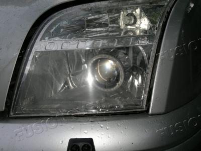

А я вообще заюзал штатный бачок.
Ну и - первый готов.

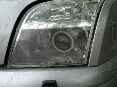

а чего отражатель не закрасил или не заматовал?

А зачем?TANK писал(а):а чего отражатель не закрасил или не заматовал?
- Сообщения: 42248
на светлой машине получатся 2 пятна - фу.TANK писал(а):а чего отражатель не закрасил или не заматовал?

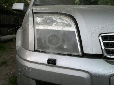

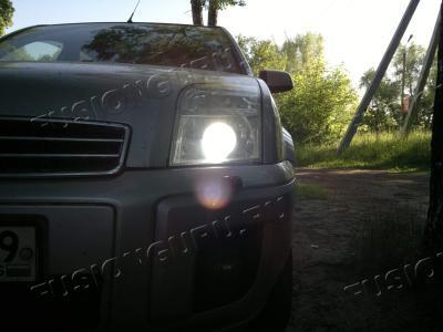

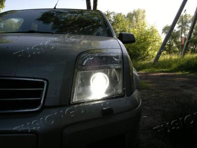

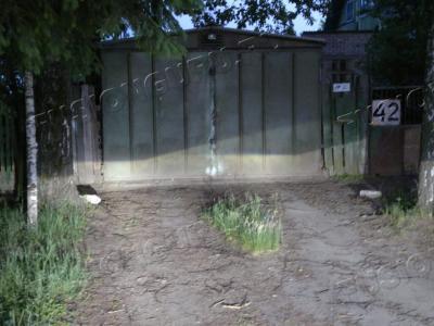

Ну что, случилось, установил. Даже регулировать не пришлось. Но это на глаз, на глаз много не нарегулируешь, теперь поеду в сервис или опять к "дяде васе".
Результат вот
Омыватель также не подкачал, а скорее поднакочал
В общем все фурычит, все работает. Жду кореша в гости, очень уж просил он "увидеть" результат.
Результат вот

*Casper*, поджигай лампы, не томи людей!
- Сообщения: 42248
Добавлено спустя 2 минуты 37 секунд:
Так это ж правильный ксенон. В отличии от обычного - не слепит.YRA писал(а):готовиться приказ об усиленни борьбы с ксеноном
Смотрицца, конечно, супер!
Как новые ощущения по освещаемости дорожного полотна?
Саша, из тя че, клещами информацию тянуть?

Номано. Попробовал ночью поездить - не мигали. Да и какие могут быть ощущения, если фарки настраивать еще надо...fidel1970 писал(а):Как новые ощущения по освещаемости дорожного полотна?
