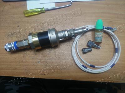

#23 Сообщение *Casper* » 20 апр 2017, 15:19
Забавно. А жижу-то за что? Надеюсь глицерин в аптеках еще не того?
Добавлено спустя 2 часа 23 минуты 56 секунд:
Ну во
К запуску готов. Дело за малым ...

#25 Сообщение *Casper* » 20 апр 2017, 15:24
MakPol писал(а):поехали
Щаааа - площадка еще не подготовлена.
Да и надо фумки подмотать к штуцеру, провод термоусадочкой украсить.
Ну и штуцер из железки покрасить. А то выглядит как-то убого.
Кстати мятка лежит с того самого дня, как я бросил эту дурацкую привычку. Пригодилась.

#26 Сообщение MakPol » 20 апр 2017, 15:28
Тогда еще светодиодик надо для индикации того, что подано питание на запальную свечу :D
Сообщения: 42223
Re: Дымогенератор
#27 Сообщение *Casper* » 20 апр 2017, 15:29
Там горячо, сдуется дидодик быстро
Сообщения: 2656
Re: Дымогенератор
#28 Сообщение MakPol » 20 апр 2017, 15:36
Вооот, придумать термоизоляцию :D
А у дымогенератора кроме свечи еще что-то типа фитиля будет? Я просто со свечей не делал.
Сообщения: 42223
Re: Дымогенератор
#29 Сообщение *Casper* » 20 апр 2017, 15:37
А фитиль то зачем?
Добавлено спустя 42 секунды:
Где бы взять свечу на 9.5 вольт.
Мне кажется с 19 будет тоскливо
