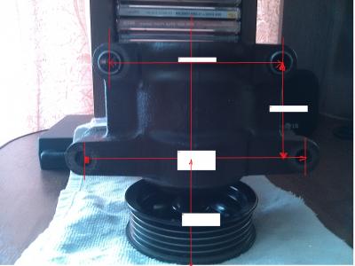

Андрей-ка,вот крепежные размеры Фьюжева насоса,диаметр вала 16мм,шкива 77мм по буртику...

Demogorgon, а можно по подробней размеры ( 3 размера верх низ ширина - по центрам) а то на фотке плоховато видно...
Заранее СПАСИБО :friends:

Андрей-ка,
Верхний межцентровой-82мм
Нижний межцентровой-112мм
Между осевыми линиями-48мм
И от нижней осевой до края шкива-52мм
Размеры сильно точно не мерял,так что в пределах +-1мм.

Demogorgon писал(а):Андрей-ка,
Спасибо. Завтра замерию.

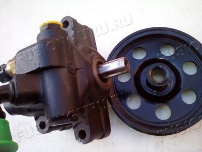

#28 Сообщение Андрей-ка » 14 мар 2016, 21:56
Всем добрый вечер или день.
Сегодня промерил отверстия по центрам - ВСЕ размеры СОШЛИСЬ как и описывалось выше.
Едем дальше , снял шкив ( снимал сьемником для шкивов ) - по времени потратил 5 минут . Шкив не мятый даже не царапинки.
Диаметр вала на чем сидит шкив 16мм.- Длинна его от корпуса насоса состовляет -36мм( узнать бы длинну у родного вала насоса) :bravo:
Фотки вставить с планшета не смог.
Жду Ваших предложений, комментариев :bravo: :bravo: :bravo: :bravo:

Добавлено спустя 16 минут 22 секунды:
Re: Насос ГУР с фокуса на фьюжн?
Фото насоса без шкива . Размеры все соответствуют как у товарища Puwistiy :best:
