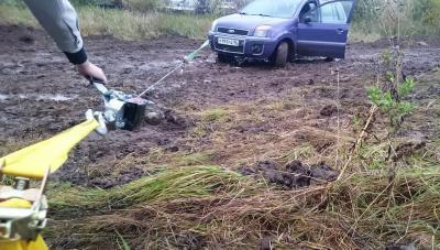

Я пользую Лебедка рычажная MATRIX, тяга 4 т, подъем 1,6 т, 3 м, двойное храповое колесо - http://profinstrument.su/good/lebedka-r ... oe-koleso/
Брал за 2000.
По лебедке могу сказать не удобный стопор храповика, приходится в одно рыло зацеплять лебедку за что-то, одной рукой отжимать и держать стопор храповика (находится он неудобно), второй рукой отжимать стопоры ручки и держать их.
Итого 2 руки заняты, далее разматывать трос просто отходя от того за что он зацеплен.
Трос стальной 6мм. это до 2тонн на разрыв максимум, можно поменять на синтетику 5мм, в 2,8тонны (250-350руб. за метр).
И в грузоподъемности выиграете и больше его намотать на барабан можно.
Вообще таблицы диаметра троссов и их веса на разрыв есть в интернете.
Однако синтетический трос требует ухода, чистоты и сухости, то есть после покатушек надо мыть и сушить, что для меня не очень приемлемо пока, ибо бывает лень.
По паспорту эта лебедка идет на 3метра троса и 1,6т максимальная грузоподъемность , с лебедкой идет блок, увеличивающий грузоподъемность до 4 тонн , но трос уменьшается в 2 раза.
Кроме того у лебедки есть ручка, эта ручка строго рассчитана на тоннаж троса, то есть если Вам не хватает сил вытянуть машину, Вы перецепляетесь с блоком!!!!!!
Никаких удлинителей ручек, это важно, будете тянуть с удлинителем порвете трос.
Стальной трос при обрыве страшная штука, желательно сшить или купить гаситель троса.

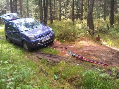

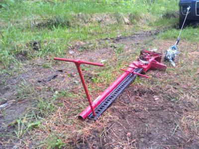

Тоже самое можно делать реечным домкратом (хайджек), но там длина рейки за вычетом самого механизма максмум 1,4метра в самом длинном варианте.
В метровом варианте (рейка метр, обрезана болгаркой под багажник фьюжена) , у вас всего 60-70см. хода механизма.
Тоже самое кучу раз перецепились и по сантиметру машем ручкой двигая машину.
Но я Вам скажу час махав лопатой, я был рад тому что хайджек может тянуть и в итоге я себя вытащил раз 7 перецепившись и был этому рад, ибо комарье уже заело и репелент от него кончался.

Как-то так, 2 колышка и маленькая кувалдочка.
А домкрат всегда с собой. У нас мужики кувалду и лом возят, или даже несколько ломов, но я боюсь что лом выскочит и прилетит мне.
Кароче везде реечный домкрат у меня )))) И тянуть и поднимать и толкать и прессовать и выпрессовывать и даже шины бортировать.
Хотя на самом деле если есть лебедка и якорь , домкрат вообще не нужен
