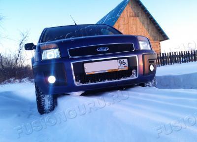

Вместо предисловия:

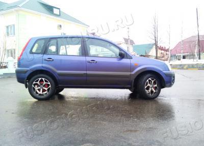

В августе 2013г. я лифтовал фьжена вот этими проставками http://jeeptoys.ru/prostavki1/ford/fusion.html
Все описано в первом посте этой темы.
Эти проставки я могу советовать Вам, сам отъездил на них практически 2 года, ощущения положительные от них:

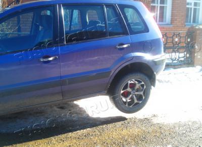

1. Машинка вырастает на 3см. это очень прилично и первое время кажется, что машина проходимец, по сравнению с тем, что было.
2. Практически нет потери в управляемости, чуть чуть раскачка растет, но машинка едет также уверенно почти без изменений.
Но это не значит, что потери в управляемости совсем нет!
Да есть некая потеря в устойчивости и растет раскачка, но сразу это в глаза резко не бросается, если не носиться как сумасшедший по городу.
Машинку чуть больше качает на волнах неровного асфальта, но это дело привычки - пары дней. В целом серьезных потерь в моем случае не было.
Надо понимать, что у вас может быть другая усталость пружин, другие амортизаторы. Поэтому вполне вероятно у вас машина может поехать по другому.
У меня потеря управляемости ощущается, если влетать с визгом резины в повороты.
Если ездить обычно или слегка лихачить, ущемленными я себя абсолютно себя не чувствовал.

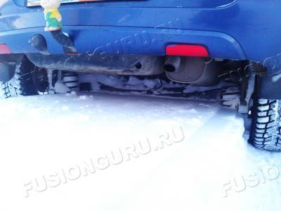

Этими проставками можно лифтануться вообще без проставки амортизатора сзади, то есть хода задней подвески Вам хватит.
Единственное есть такая картина, что вы зажимаете подвеску, высота пружинной части выросла и машина поднялась, а амортизатор остался той же длины.
Ход задней подвески уменьшился, это ведет к более ранней пробуксовке колес на суровой пересеченке с высокими буграми, потому что машинка чаще вывешивается в диагональ на ямах и колеса передние разгружаются и пробуксовывают.
Поэтому я бы рекомендовал поставить проставку и под амортизатор сзади.
Но честно скажу довольно сурово почти 2 года я откатал на этих проставках без проставки амортизатора.
Все было хорошо, да машинка чаще на буграх пробуксовывала, но ничего не мешает отъехать назад и взять разгон и преодолеть сложный участок ходом.
Углы установки колес изменились очень слабо, вот такие результаты были.
Минуса в углах были из-за гнутого левого переднего кулака.
После замены картина стала лучше.

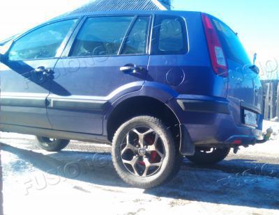

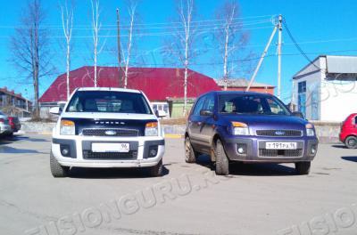

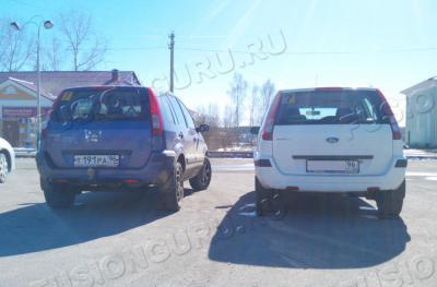

А вот так смотрелась машинка со стоком рядом.
Ну у меня еще бампер обрезан, тоже могу советовать, первая доработка, уже на третьем месяце владения автомобилем сорвал его с креплений, ну просто невозможно ездить у нас с таким низким бампером.

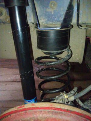

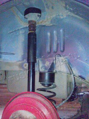

Поехали... Расскажу как лифтовал на 4/5см машинку.
Про то как это делается в первом посте темы подробно, я тут расскажу только про встерченные сложности и ощущения от лифта.
Случилась у меня беда, на 70тыс. потекли в 30 градусные морозы задние стойки.

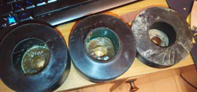

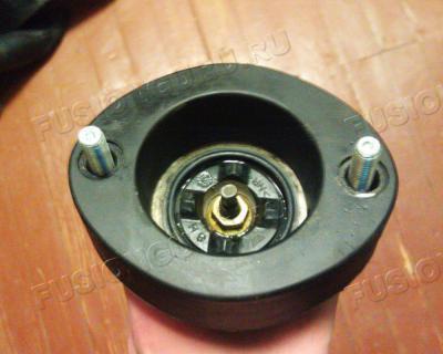

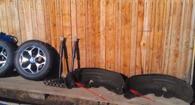

Выбирая замену, наткнулся на сайт http://sibreztech.ru/index.php?categoryID=486 , где собственно нашел проставки.

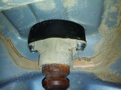

Амортизатор заказал, проставки заказал (Перед 4см., зад 5см., проставка под амо 3см.), все равно лезьти перебирать подвеску и менять амо.
С болтами напутали, комплект для проставок амо вложили, 6 болтов для передних проставок.
Ну ничего уж болты м8 с шагом 1,25 найти каленые думаю проблем не составит.

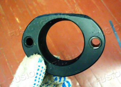

Но это фигня, а вот я сразу почуял , что задняя проставка не та и полез примерять. Вот с родной рядом.
Хотя пробивали по ВИН. Не сверху ни снизу не подходит, большая однак.
Нафоткал написал поставщику, они отнекивались, сначала что проставки должны подходить.
Но быстро сказали, что новые пустят в серию, я им же посылал картинку
По моим размерам в течении полутора месяцев сделали другие проставки.
В общем спустя месяца полтора они исправились, выслали новые задние проставки и 4 болта с шайбами для крепления амортизаторов с проставкой под них.
Готовый комплект
Слева направо, размеры в мм.: передние 40 , под амо 30 , задние 55 получились.
Болты недостающие прислали под проставки амо.
Я по опыту докупил отбойник передний от ВАЗ 2110, типа SS20. Он распиливается пополам и им усиливается сердцевина задних проставок.
Двутрубные саксы, толще родных, 39мм против 33.
Очень мягкие
Но вот мягкость, не ожидал. Мягче значительно.

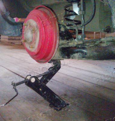

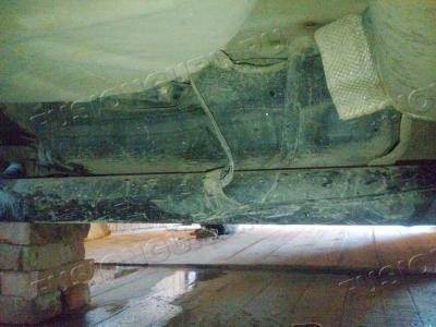

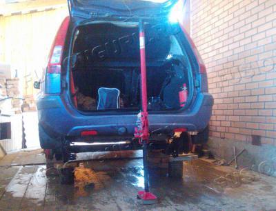

Поднял задницу автомобиля за фаркоп, подложил под бока упоры и понеслось...
Готовый комплект
Очень мягкие

Продолжимс.... Лифт задка
1. Распустил, задние сайлентблоки балки, 2 ключа - на 15 и 18.
Работать не удобно, все близко подлезти динамометрическим не смог
А по идее в конце когда все стоит и машина на земле уже под своим весом надо протягивать болт крепления аммортизатора и заднего сайлентблока определенным усилием.
Амортизатор протянул динамометрическим, а вот сайленты никак, только усилием от руки ключами с трубой-рычагом. Слева еще и бак мешает подлазить.
Кроме того в районе сайлентов на время работ доставал из проушин крепление троссики ручного тормоза.
2. Проставка аммортизатора - 30мм.
Не вставала, упиралась краем в арку , пришлось обтесать ножом краешек.
Усе встало
3. Проставки под пружинки
Я давал эту картинку
Там внутренний диаметр под посадочное место на кузове 41мм.
В присланных было 46мм.
Вот так двусторонним скотчем , подмотал в центре проставку в 2 слоя, после этого усаживается на кузов плотно, нет не малейшего сомнения в надежности.
Отбойник передний ss20 от переднеприводных Вазов разрезан по полам и уже загнан в центр проставки в районе пружины, для усиления стенок в этом месте.
Вот так выглядит установленное
Правую проставку пружины пришлось подрезать на 8мм, но и этого мало надо еще подрезать.
Причина - индивидуальные особенности автомобилей, на которых ездят в основном в одиночку.
Вот они ! и ?
У обеих завал на переднее левое
Это же показал вчерашний тест на стенде, есть отличия в развале передних колес.
Причем на фото уже подрезана задняя проставка справа на 8мм. До этого машина была еще более накренена.
Но задняя правая часть обеих машин и на картинках выше видно, что выше левой.
Надо еще резать проставку.
Балка тяжелая, домкратом ее можно тягать вверх вниз.
Длины шлангов тормозных и проводки АБС хватает у колес с лихвой, даже можно еще машины выше лифтовать.
Однако когда работаете - опускаете балку все внимание на провод АБС по центру балки, он коротковат, запросто оторвать.
В целом после лифта задка машинка выглядела так.
Стало значительно мягче, отчасти за счет мягких амортизаторов, зад стал более валким, но это не самое плохое, самое интересное произошло после лифта передка, и котором чуть погодя....
