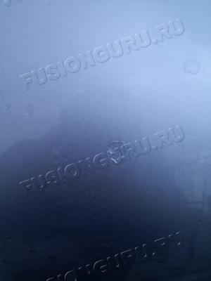

Подскажите, плиз, Купил ремкомплект, сделал все по инструкции (возможно только слоев надо было больше делать), но как-то результат грустный, возможно ли сделать более аккуратно или толку мало?
На фото один из таких сколов, размер где-то 6*6мм, до металла вроде не достал, скол на капоте посредине на изгибе

toryn писал(а):возможно ли сделать более аккуратно
Возможно. Заправку скола нужно производить не поросячьим огрызком из ремкомплекта, а беличьей кистью третьего или пятого номера.
Производить в несколько приёмов (не заступая за края сколов), последние два слоя - лак.

А нужно ли как то зашкуривать сколы особенно сейчас когда уже покрашены и лаком покрыты с выходом за края?

#133 Сообщение Doc Brown » 06 май 2015, 14:50
toryn, Если переделывать, то переделывать полностью. То есть, счищая краску до грунта.
Далее. Ремкомплект должен быть свежим и не использовавшимся ранее. Потому что растворитель из краски улетучивается, она густеет и качественно покрасить становится проблемой. Ацетон нормально не разбавляет. Хотя воняет ремкомплепт похожим запахом. :unknw:
Краску можно наносить хорошей мягкой кистью. Но я приспособился мелкие сколы заливать расплющенной деревянной зубочисткой. Лак на широкие пространства мягкой кистью, в царапины - зубочисткой. Через пару недель после окраски заполировать, чтоб не было горба от ручного нанесения лака.

toryn, скол заправляется послойно, с просушкой. На вертикальных поверхностях слоёв больше и они тоньше. На горизонте поменьше и потолще.
Полировать не краску, а лак.
Отшелушивающуюся краску вокруг скола убрать. Только не наждачкой!
Если внутри скола уже образовались корродированные участи - ржавчину убрать.
Если не уверен в твёрдости руки способной прочертить ровную линию кисточкой, для закраски царапин можно воспользоваться простой ниткой.
Обмакнуть её в краску и приложить к царапине.
С первого раза может не получится. Надо запастись обзжиривателем (типа сольвента), чтобы удалить последствия неудачной попытки закраски.
Для того, чтобы научиться нужно пробовать...
