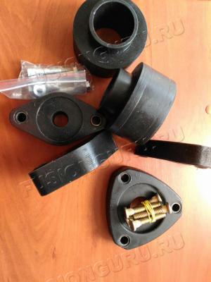

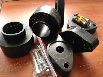

Всем привет! Хочу приобрести проставки здесь _http://проставкин.рф/collection/fusion посоветуйте, реальная контора или фейк? не хочется подарить несколько тыс...
Планирую сразу замену пружин, передние от дизельной версии PatronPCS504163, задние PatronPCS504174.
Если правильно почерпнул информацию из этого замечательного ресурса, пружины от дизельной версии уже должны приподнять передок на 1-2 см, следовательно и проставки планирую приобретать на перед 20 мм, на зад 40 мм. Если не прав - поправьте, буду благодарен.

Alex_G1974, брал у них, правда задние под амортизаторы пришлось немного подрезать.Только если пружины от дизеля ставишь, зачем еще проставки?

lov2012 Спасибо, за информацию!!! Дык знатоки пишут, что проставки помягче подвеску делают, вот и хочу передние самые минимальные по высоте поставить

почитай, проставки ставят на просевшие пружины, на новых пружинах с проставками, шрусы получат большую нагрузку, смотри конечно сам, Sanat тебе даст рекомендации.

а есть ли разница - ставить проставки сзади вниз или наверх ? мне в сервисе поставили вниз ... я и не обращал внимания . в принципе скоро меняю аморты , можно переставитть наверно . есть смысл ?
