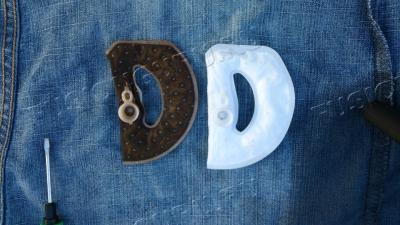

Mettler, верно входное отверстие со штифтовым - зеркальны.

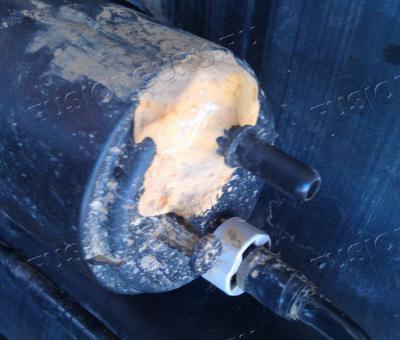

Начну с видео
Распил топливного фильтра тут
Фотки обработаю и текст напишу, тогда все подробнее...

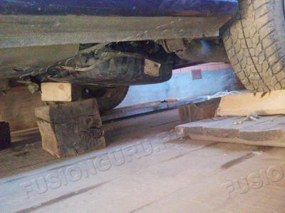

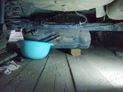

1. Хотел пилить люк, но не буду
Поднял машину на 5см. проставками в подвеске. Кароче можно без ямы лечь под нее и работать.
Доски подложил под колеса сзади, вообще шик
Да и я думаю последний поди раз снимаю бак, скорее всего менять машину буду через год или два

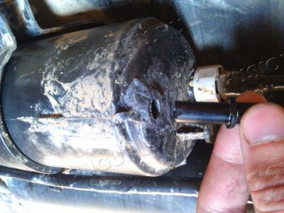

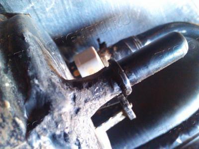

2. Штуцер адсорбера после восстановления 2,5года назад отходил нормально http://www.fusionguru.ru/forum/viewtopi ... 20#p144120
Только вот я ж "мастер-криворук", в этот раз сломал его устанавливая бак на место.
Сломался он уже выше у самого кончика.
Срезал из старого фильтра новый штуцер и впаял.
Так что, если надо сломать штуцер зовите САната снимать/ставить бак
А серьезно, надо штуцер снимать слева у колеса заднего, сразу как ослабили бак, и одевать в самый последний момент. Кроме того, чтобы уменьшить вероятность ломания штуцера, лучше вытащить шланг на адсорбер из пазов, проходит ниже бензофильтра.

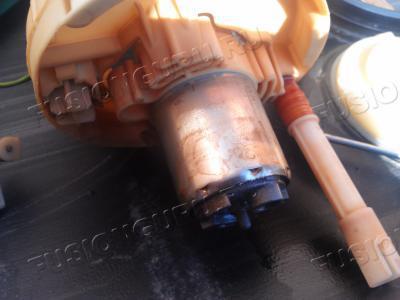

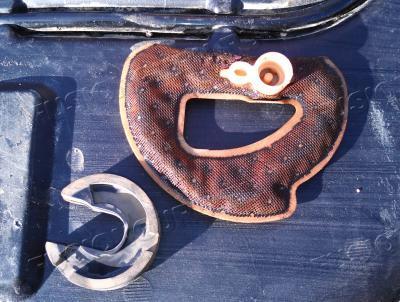

3. Грязь была в основном в виде налета на стенках, вот как на корпусе насоса
Грязи было меньше, чем в прошлый раз, но тут и 2,5года, против 6лет эксплуатации.
Твердых частиц было крайне мало. В основном налет и смолы из топлива.

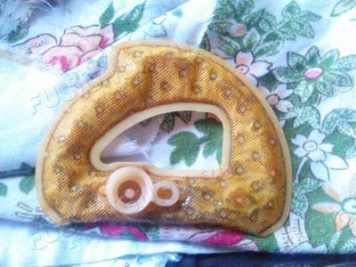

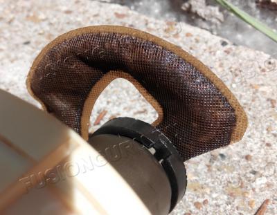

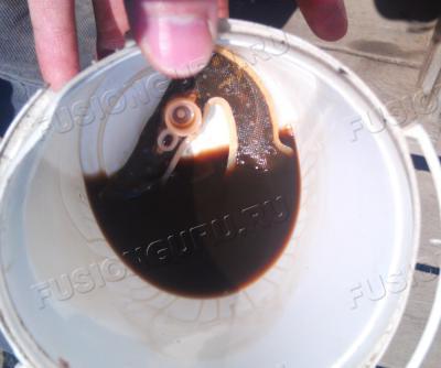

Больше всех досталось сетке
Это второе замачивание, сетка спустя 30 секунд в очистителе. Первое вообще было жесть.
Сетка прошла 18тыс.км. (2,5года)
Это все с Газпромнефти вестимо
Проблема родной сетки - она внутри имеет ватный наполнитель. Который пропитывается всеми примесями из бензина и забивается в легкую.
У нашемарок такого нету, сетка от 405 мотора, что была под рукой внутри пустая, это просто сетка и все. А у фьюжена сетка, а внутри все пространство как ватой набито.
В этот раз сетку помыл лучше, раз 10 мыл точно.
Вот такая чистая стала
В прошлый раз я такого светлого цвета не добивался.
В этот раз очиститель хороший попался

Слышал, можно уже купить памперс для замены оригинального, идентичный по размерам! ? Кто слышал что, может ставили?

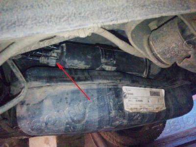

А фильтр тонкой очистки нельзя под капот перенести?
- Сообщения: 3467
- Год выпуска: 2018
Re: Снимаем моем бензобак, разбираем бензонасос, чистим филь
Каспер, к кому вопрос? Конечно, удобно будет, но это полумера. Если уж идти этим путём, то сделать красивый люк в кузове для возможности быстрой замены моторчика, выбросить памперс из бака, перенести фильтр тонкой очистки в подкапотное пространство и тратить значительно меньше времени и сил на замену этих "расходников".

Джентльмены, не забывайте - "сетка " на насосе имеет посадку под штифт ( который на насосе), то есть штифтованная сетка является упором для насоса от проворота вокруг своей оси.

Кстате после чистки сетки, в момент старта топливного насоса стало четко слышно, что он стал работать громче обычного.
Некоторые я встречал это отмечали. Я даже не замечал в прошлой чистке. Но после чистки и сбора бака , повернул ключ и удивился как изменился звук от насоса.

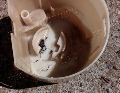

Задубевшая гофра на "подаче" будет депфером. Так то поднутрения на дне стакана модуля срезать , те что под сетку, и ставь любой "памперс".
- Сообщения: 3467
- Год выпуска: 2018
Выступ на дне стакана срезать не получится- он полый- тонкостенный стакан просто отформован с выступом на дне. При ходе пружины поджатия моторчика к дну стакана гофрированного шланга хватило, чтобы его не пережимало- проверяли. Родной хомут пришлось выбросить, поставлен обычный винтовой подходящего размера. Ну и гофра так-то вовсе не задубевшая, просто сделана из "тугого" материала, который может держать давление.timoha-07 писал(а):"Провернется или нет" - да пофиг .Задубевшая гофра на "подаче" будет депфером. Так то поднутрения на дне стакана модуля срезать , те что под сетку, и ставь любой "памперс".
