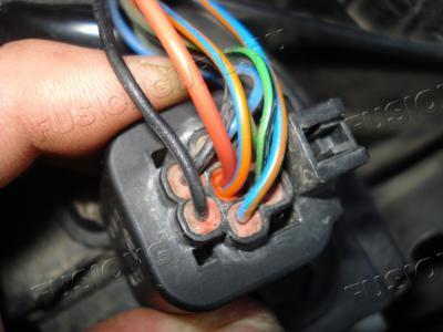

Фидель, была такая мысль, но зачем нужен свет днем? то есть тогда когда не включены габариты, а взять питание от габаритов левой фары это 5 минут работыfidel1970 писал(а):А вот такое предложение.
Проложить светодиодную ленту в наиболее нужных (по мнению каждого конкретного автолюбителя) местах моторного отсека и запитать её напрямую от АКБ через геркон или концевой выключатель.
Поднял капот - хоп, загорелось (в смысле осветилось).
Добавлено спустя 1 минуту 13 секунд:
Красный, более толстенький провод в центре и есть тот самый плюс габаритов.

Ну вот и нашлось полчасика для завершения данной инсталляции.
Минус запитан через концевик на кузов. Концевик упирается в капот, на который наклеена защитная пленка.
Плюс запитан на (+) габарита. Провод вмонтирован в разъем без порчи.
Только когда габариты включены и открыт капот будет гореть подсветка. В любом другом случае подсветка не включается. Освещения достаточно, чтоб долить омывалку в ночи без проблем.
