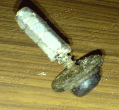

fidel1970 писал(а):Вот, друзья...
Вопросы:
1. Как демонтировать сей болт без повреждения металла двери багажника?
2. Каким инструментом зафиксировать силуминовую ответку?

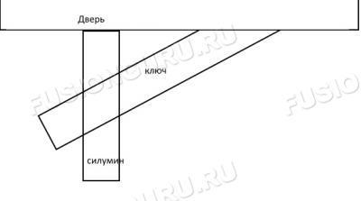

Силуминовая ответка ключ на 7.
У меня такого не было.
В итоге валялся у меня в инструментах на счастье ключ на 8, один конец буквой C, а второй дырка - типа накидной. Вот эту дырку я и накинул на силуминовую ответку. И нажал на ключ чтобы он стремился в параллель с ответкой, таким образом восьмёрка стала семёркой и фиксирует от проворачивания ответку. Ну а дальше снаружи открутил саморез торксом.
Жать на ключ надо в сторону шляпки самореза.
А вообще я в шоке от этого инженерного решения крепления втулки силумина - ПАЙКОЙ!!! алюминия к стали. Форд, ты меня удивляешь :(

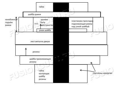

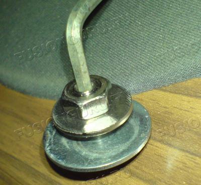

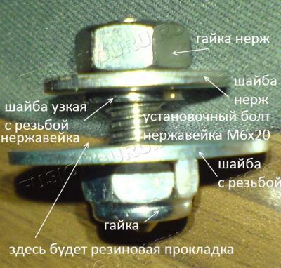

В общем решаю проблему так.
Из всего что передумал основная беда в том, что когда закручиваешь болт, ответная часть в двери прокручивается. Кроме варианта, когда саморез вкручивается в металл листа двери, но в этом случае лист быстро сгниёт.
В итоге придумал такую конструкцию. Суть решения - использование нержавеющего установочного винта с головкой на третий шестигранник.
В итоге при закручивании рожковым ключом на 10 шестигранник держит винт и конструкция намертво прижимает рамку к листу.
Винт можно заменить на болт и на торце пропилить шлиц под плоскую отвёртку, но мне было лень и я купил готовый.
Минус решения:
1) Рамка будет приподнята над листом на пару мм
2) Надо подбирать высоту винта, иначе пластина номера не влезет в рамку и упрётся плоскостью в болт. Это делает простым подбором после первой затяжки верхней гайки - понизить контрагайку. Или тупо сточить точилом - отверстие для ключа порядка 4 мм.
Шайба резинки довольно тонкая - нарезал резьбу, думал не потянет, однако всё довольно крепко держится при толщине шайбы 1.3 мм и шаге резьбы 1 мм. Другой потолще не нашёл, может из чего ещё сделаю.
Узкая гайка нужна чтобы винт не вывалился внутрь когда рамка снята. Под узкую гайку положу пару листов изоленты чтобы не царапать дверь. Узкую шайбу завинчу до упора - шпилька будет довольно прочно стоять даже за счёт неё.
Ну и всё что под листом залить герметиком.
На днях пойду в гараж гипера ставить. Посмотрит как на деле окажется.
Стрелки показывают движение частей кострукции при затяжке верхней гайки.

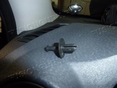

А я вставил пластиковый пистон и вкрутил в него саморез :o
nekto75
Сообщения: 427
Откуда: СПб
Re: Крепление заднего номерного знака
#39 Сообщение nekto75 » 23 фев 2016, 10:28
*Casper* писал(а):А я вставил пластиковый пистон и вкрутил в него саморез :o
Вода будет внутрь сочиться + как вкрутить в пистон саморез не фиксируя пистон? Можно подержать изнутри сняв обшивку. А если потом снять номерную рамку? Опять снимать обшивку?
Если есть гарантия, что не надо будет её снимать лет пять, то я бы просто скрутил болтом. А так решение не самое элементарное, зато многоразовое :)
Последний раз редактировалось nekto75 23 фев 2016, 10:33, всего редактировалось 2 раза.
Сообщения: 42249
#40 Сообщение *Casper* » 23 фев 2016, 13:21
Тссс, она этого ещё не знает
Добавлено спустя 2 часа 51 минуту 26 секунд:
nekto75 писал(а): как вкрутить в пистон саморез не фиксируя пистон?
Вбить пистон. Я закручивал болт ключом гаечным (трещеткой). Ничего не придерживал.
Да думаю и вода туда так просто не пройдет.
