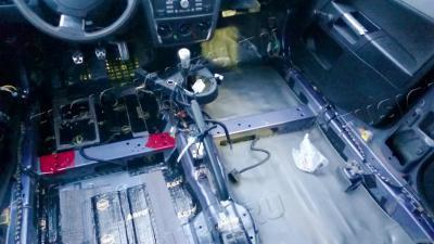

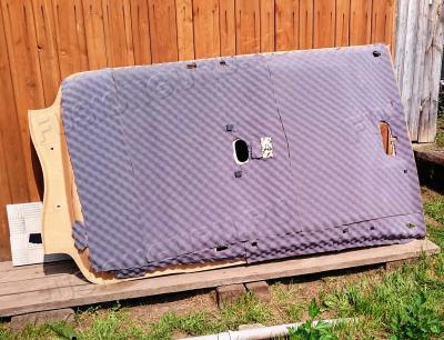

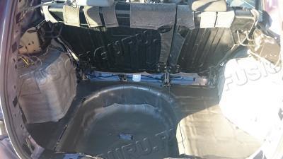

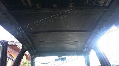

1. Шумоизолировать (оно же утеплить) салон.
Выполнено, в этом году зимой проверим ;)
Во всяком случае летом уже плюс есть, после долгого стоялова на пекле, в салоне не так жарко как было до этого ;)

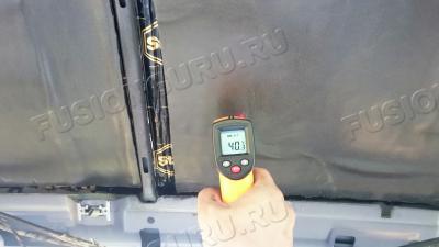

От сплэна как теплоизолятора эффект есть однака.
Потолок в жару на пекле, был 48-50с, стал 40с
Шумо и теплоизоляция разные вещи, если на пол и потолок клал как теплоизолятор сплэн, то третьим слоем "вибра+сплэн+шумоизоляция" шел сам шумоизолятор аккустический - Виолон Вэл волна 15мм.
