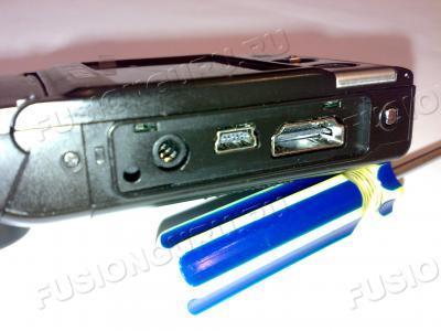

После успешного внедрения в эксплуатацию быстросъёма для видеорегистратора возникли проблемы с самим видеорегистратором. :(
А именно, при переносе файлов из девайса на компьютер Каркамчик сначала категорически не хотел обозначать дежурное меню в три строчки...
Кардридер
Зарядка
Включение
Пришлось слегка удерживать кабель в USB-разъёме.

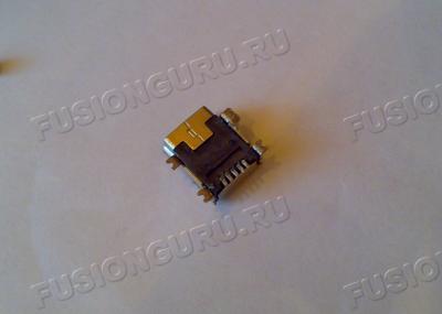

В результате этих шаманских действий юэсбишное гнездо вылетело нафиг внутрь устройства... к моему расстройству, блин. :wall:

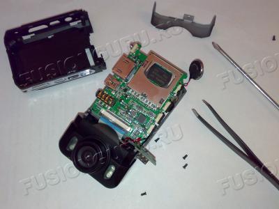

Ну, да делать нефиг... решил вскрывать... благо опыт уже был.

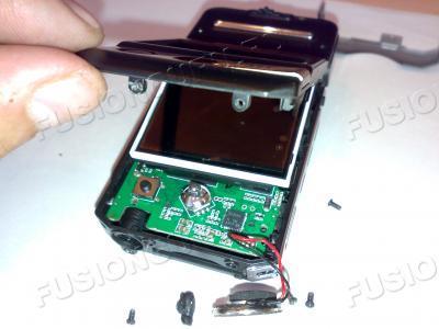

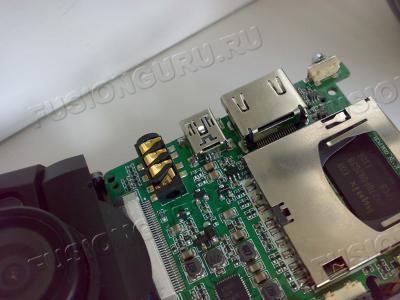

Раскурочил (аккуратно) корпус...

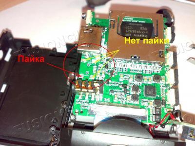

И обнаружил, что в месте соединения гнезда пайка наличествовала только в одной точке из четырёх (где были раньше мои глаза?) :eek:
Естесственно, что гнездо не выдержало даже слабого нажима...
... и вылетело.

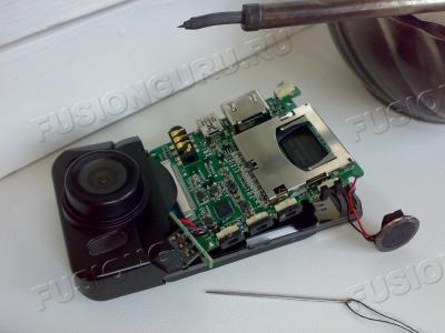

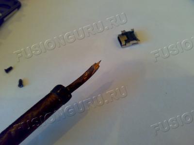

Заточил жало у паяльника...
Переместиля где посветлее... и начал.
И закончил... навсякий случай прошоркав меж контактами иголкой...

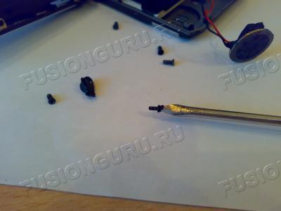

Чтобы поймать мизепуперные винтики - пошёл на хитрый ход, приклеил их пластилином к отвёртке. :smirk:
Помогло.

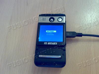

Подкючил ВЫКЛЮЧЕННЫЙ регистратор к компьютеру посредством кабеля...
И вот тут началось самое интересное... :insane:
Комп не хочет видеть мой Каркам... никак не хочет. Устройство не опознано!!! :wall:
1. При жмаке на слово Кардридер - ноль эмоций у компа.
2. При жмаке на слово Зарядка - пишет Батарея полная (хотя при обычном включении только две полосы на пиктограмме аккумулятора).
3. При жмаке на Включение - сразу включает запись.
Сам я подозреваю, что на контактах каркамовского USB-разъёма где-то "коза".
Вопрос - где? Какие контакты в разъёме я мог закоротить? :mda:
