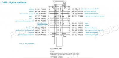

Подскажите, пожалуйста, распиновку комбинации приборов. ФФ. 2007 г.в. двигатель 1,4 бензин, механика, разъём 26 ножек.
Суть вопроса: купил мультитроникс vc - 731? при подключении через OBD2 не показывает остаток топлива в баке (калибровку выполнил) , решил подключить провод непосредствено к указателю, такая опция в мульке есть - доп разъём, но попытки найти электросхему проводки с ДУТ на указатель, в которой я бы смог разобраться ни к чему не привели ( везде коричневый провод на 30-й ножке разъёма, а у меня всего 26), ради любопытства замерил напругу на коричневом проводе - 0, а указатель показывает уровень топлива.

Каспер, СПАСИБО.
