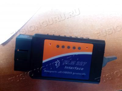

Вобщем есть китайский ЕЛМ, вот такой

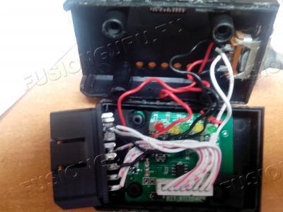

куплен навсякий случай на алиэкспресс еще осенью, был доработан в соответствии с мануалом который лежит в теме про "клубное ПО", тоесть добавлен переключатель Lo-Hi шины, после этого данный прибор не использовался и даже не тестировался.. Вот вчера надо стало считать ошибки, так как загорелся "чек" на панели. Подключил прибор, включил зажигание, мой телефон на андроиде сразу же увидел данный девайс и подключился к нему с пинкодом 1234. Запустил Torque(free) на своем телефоне он гдето минуту перебирал всякие протоколы подключения, в итоге сказал что все подключено(мелкая надпись в верху). НО ни один добавленный датчик не показывает, даже Вольтаж или обороты двигателя, температуру. Делаю считывание ошибок, программа говорит что в ЭБУ нет ошибок, но так ведь не бывает чтоб совсем ошибок небыло, тем более что у меня робот, у него всегда есть какенитиь ошибки, да и чек горит на табло...

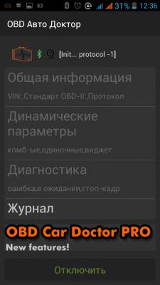

Запускал автодок, он вообще не подключился, перебирает протоколы минуты 2 и потом снова по кругу начинает их перебирать, при этом никакой функционал не активен.

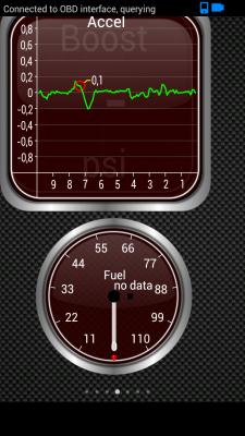

запускаем torque
вверху надпись connected, но датчики не показывают
Запускаем автодок

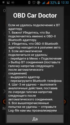

делаем как написано: перезагружаем блютус на телефоне
и дальше начинает тестить разные протоколы(справа вверху меняются надписи), машина была заведена и загорелась шестеренка с восклицательным знаком

вот сам виновник торжества
внутренности

Протокол iso 15765-4 can (11 bit id 500 kbaud)
Поведение очень похоже когда контакты напутаны, у меня если эльм на ms-can включен также Torque показывает.
По автодоктору не работает тоже, всегда. Висит на инит протокол. Месяц назад высылал лог разработчикам.
Что делать ?
Отпаять 2 проводка от переключателя и припаять как было в разъему (6 и 14). Не заработает, поменять местами (перепаять) и снова проверить. Проверять торком.
Что делать ?

Кто может посмотреть распайку проводов от разъема на плате до разъема который непосредственно в машину вставляется?
Щас посмотрел картинки с разобранными эльмами, вроде у меня ничего не перепутано, 3ий справа провод с платы подключается к 14ой ноге, а 4ый справа к 6ой ноге

Попробовал поменять провода местами, на тот случай что я их мог перепутать. Индикация на Элме поменялась, две нижние лампочки стали мигать бодрее, НО на режиме L опять загорелась шестеренка и начало мигать табло выбора передачь, а на режиме H также ничего не подключилось
