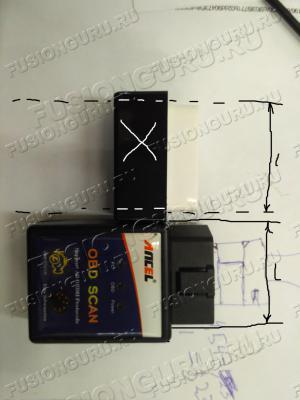

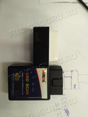

Сообщения: 2656
Re: ELM327 Bluetooth
#36 Сообщение MakPol » 09 мар 2017, 08:38
Paguo, Если адаптер не лезет - подпили его по бокам. Я купив короткий адаптер тоже не смог его впихнуть, снял заднюю крышку и подпилил пластмассу по бокам почти до самого "буртика" который окружает контакты. Т.к. именно им и упирался и не влезал. Если не понятно что подпилить - при случае фото сделаю.
А адаптер какой купил? Ссылку в студию, заодно может кому полезно будет, так сказать товар и отзывы ;)

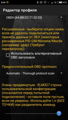

Про торк, профиль это так, даже без него должен подключаться и работать. У меня именно так. На телефоне жены установил и ничего не создавая я зашел и выбрал в настройках адаптер и все заработало. Настройки --> Настройка адаптера OBD и там:
Тип подключения - Bluetooth
Выберите Bluetooth устройство - выбрать свой адаптер
Если в этом приложении использовалось несколько адаптеров, то он собственно первый что когда-то нашел и запомнил и его и ждет и верит. Если в этом пункте будет несколько адаптеров и не помнится какой надо, то методом перебора. Выбрал, вышел из настроек и смотришь, подключился или нет. Бывает надо торк перезапустить, но чаще всего так подхватывает. Опять же без версии торк и понимания что за адаптер (их сотни вариантов или даже больше) точнее не подсказать.

Тот что на фото "большой" взял попользоваться. В настройках программы выбрано верное устройство. Пробовал разные версии Torque и hubdrive на разных телефонах, но соединяется только demo FORScan(ломаной версии не нашел)
Можете посмотреть по какому протоколу у вас соединяется?
Сообщения: 2656
#38 Сообщение MakPol » 09 мар 2017, 10:01
Paguo писал(а):Можете посмотреть по какому протоколу у вас соединяется?
Пока фьюж у жены, я завтра к нему доступ только получу, если форумчане не ответят, посмотрев у себя завтра с утра гляну и отпишу.
Paguo писал(а):То есть, пилить сам корпус адаптера?
Сначала снять крышку (Крестиком обозначил) и срезать края почти до самого разъема (Пунктирная линия). По сути на фото видно, почему не влезает (обозначил как l), тупо шире этот адаптер, а влезает только тот у которого "щеки" меньше. Там у китайцев все равно пусто, чего не уменьшить было... Кстати и без крышки (крестиком обозначил) у меня и закрылся лючок разъема диагностики. Так там адаптер и живет.
