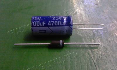

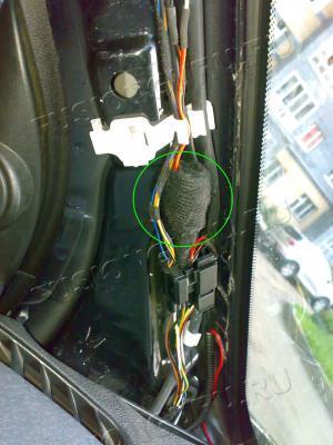

Добавлено спустя 3 часа 49 минут 38 секунд:
fidel1970 писал(а):Хм... есть ещё один косячок.
Называется - просадка напряжения при включении стартера (положение ключа III), блин.
По крайней мере Каркам Q2 весьма это дело не переваривает и начинает глючить.
НО... благодаря Касперу и Васе bzfox, я это дело победю...
Победил! :rotate:
При помощи конденсатора и диода Шоттки.
Вкрячил в цепь в районе водительской стойки, замотал шумоизолентой и прижал накладкой.
Проверил... всё работает.
Каспер, спасибо. :hat:
