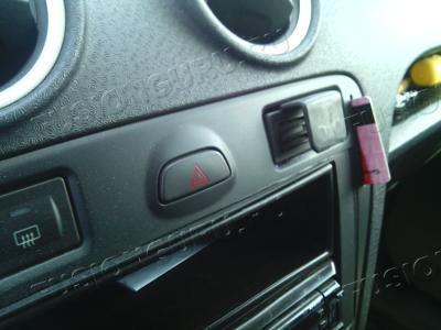

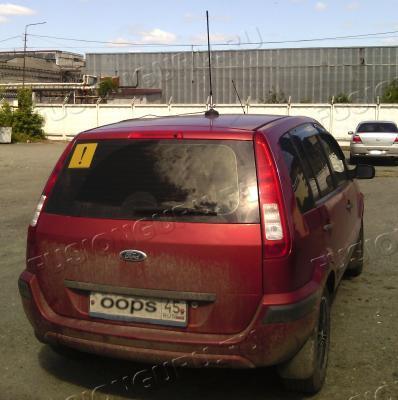

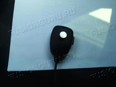

Перед поездкой в теплые места установил рацию для связи с другими экипажами (группа из трех машин, может еще одна присоединится), ну и дальнобоев послушать вместо анекдотов.

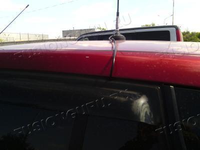

Рация Мегаджет-350, антенна - магнитка.
Антенна настроена, КСВ по центру крыши почти 1, в левом заднем углу кузова - 1,1, в общем приемлемо. Провод от нее заходит через задний дверной проем и вдоль водительского кресла и тоннеля ручника уходит в рацию.

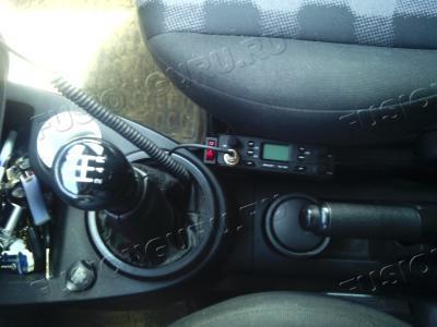

Саму рацию установил между передним пассажиром и ручником, держится плотно, не бренчит, не елозит, ничем кроме себя, кресла и тоннеля ручника не закреплена. Запитана проводами от АКБ, заведены в салон в дыру над педалью газа, протянуты мимо печки и выходят из-под тоннеля ручника под пассажирское кресло. Предохранитель в подкапотном пространстве + родной предохранитель перед входом проводов питания в рацию. Установил кнопку вкл/выкл в разрыв "+", вывел кнопку на лицевую панель рации (на фото слева).

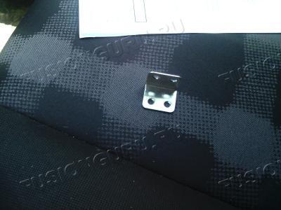

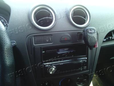

Изготовил самопальное крепление тангенты.
Взял металлический уголок (валялся в гараже),
Натянул термоусадку, погрел, получилось вполне достойно, засунул полученный кронштейн в щель монетодержателя, сидит плотно, не вываливается.
На тангенту приклеил мощный магнит
Получилось вот так
Рацию не дорабатывал, не перепаивал, за исключением вышеперечисленного все работает "из коробки". Большая дальность не нужна, проверял в городе примерно 5 км пробивает на "4", на пути сигнала пара пересечений с ЖД путями и высоковольтные линии, так что на трассе, надеюсь, будет сопоставимый результат.
Касательно выбора антенны. Нужен быстросьем, не нужно постоянное использование, не нужна мегадальность. Потому и "магнитка".
Вот как-то так. :)

oops писал(а):антенна - магнитка
а антенка какая, если не секрет?

CB T3-27 MAG Optim

О, полку авторадиолюбителей прибыло! Для данной цели смонтировано отлично! Кстати, громкости хватает? Особенно при движении по трассе... Ежели чего, выносной динамик на левую стойку решает проблему...

oops писал(а):Установил кнопку вкл/выкл в разрыв "+", вывел кнопку на лицевую панель рации (на фото слева).
А что станцию нельзя выключить штатным выключателем? Он разве не совмещен с регулятором?
Re: Автомобильные радиостанции
#168 Сообщение avtopilot18 » 17 июл 2014, 06:18
Выключить можно, и многие только этим и пользуются, но как любой подвижный элемент, рано или поздно регулятор громкости начинает шуршать и т.д. Кроме того, с внешним выключателем уровень громкости остаётся неизменным при выключении\включении, а это важно, ведь это не радиоприёмник, по рации нет постоянного вещания со всегда одинаковым уровнем сигнала и громкостью, и при включении иногда сразу не понятно, то-ли ты не принимаешь никого, то-ли просто громкость мала, ведь на регуляторе нет никакой метки (да и разглядывать её за рулём некогда). Помимо этого, с внешним выключателем при эксплуатации зимой значительно возрастает долговечность и удобство- смазка в регуляторе замерзает и крутить регулятор получается очень туго.

По громкости на трассе - испытывать будем в процессе поездки, пока только в городе пробовал, громкости предостаточно, учитывая наличие в машине детей иногда даже излишне громко :D
Если будет надоедать пассажирам, куплю по дороге маленький динамичек и смонтирую где-нибудь спереди/слева.
