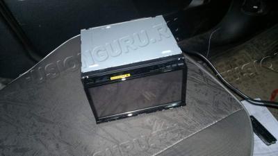

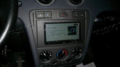

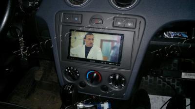

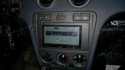

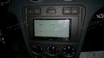

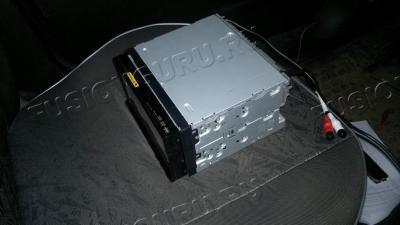

Значит так. Мои блуждания по инету, магазинам и советам "ветеранов" привели к одной занятной мысли - заговор производителей.
Взять JVC, Pioneer, Kenwood, Sony. У всех есть модель с большим 7" экраном. НО! Там только музыка с киношками. А хотелось блютуз и навигацию. Отсеиваем навигацию, тк аппараты с ней слишком дороги. Аппараты с поддержкой навигации дешевле, но сам блок навигации непомерно дорогой. Ну так нельзя. В итоге решил себе оставить хотя бы блютуз, черт с ней, с навигацией. Но и тут ждал сюрприз. Аппараты с блютузом имеют экран 6" и небольшую панель управления слева (или справа) и щелка для диска сверху. Получается, что 7" и блютуз не возможно, либо очень дорого. В итоге нашел пару вариантов - непомерно дорогой JVC и более доступный SONY. Изучение оффсайтов показали, что обе модели сняты с производства. Чудеса. Идеальный девайз и такая засада.
В конечном итоге таки купил снятую с производства соньку. Обошлась она мне в 20 рублей вместе с пивом.
Особо много про установку рассказывать не буду. Матерился долго. Пришлось слишком много и часто применить лобзик. Форду наверное очень икалось.
Но в конце концов поставил. Не до конца, но поставил.
Следующий шаг - камера заднего вида (все есть, осталось только установить) и нормальная акустика (в процессе выбора).
