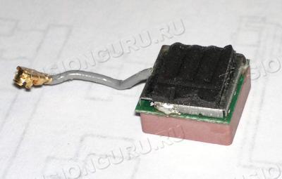

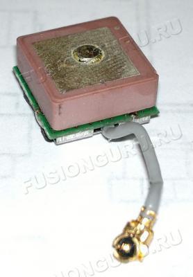

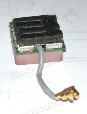

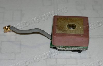

таки чо подробнее? Антенна - спичечный коробок, тока пластмассовый, на 3-х метровом проводе. Внутри - пластина. Снизу пластины чета под экраном, от души облитым припоем. Толщина бутерброда - 4-5мм. Под экран заходит провод. Все залито герметиком.
Типа так:

Сань, фотки добавил. При прозвоне "земля-центр. жила" при смене полярности прибором сопротивление меняется, значицца, какой-то полупроводник на выходе.
ЗЫ антеннка на фото - копия моя, внутренности чутка не мои, толщина верхней пластины у моей меньше и невидно зеленого текстолита. Фотки с гугеля накопаны.

Питание в ней по той же линии, что и данные идет. Дуй в радиомагазин. Самое сложное будет - провод припаять в саму антенну.
