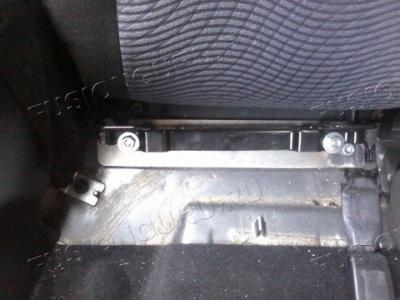

Вдохновленный тем, что Фью подготовлен для системы ISOfix, заказал не глядя комплект крепления.(1 357 238)
(......Ваш автомобиль Ford ПОДГОТОВЛЕН к установке креплений детских кресел типа ISOFIX.......для автомобилей Ford Fiesta/Fusion 2004- (CBK), C-MAX 2007 (CB3), Focus 2004-2005 (CAK), Focus 2004-/Focus C-MAX 2004- (CAP), Mondeo 2004-2007 (GE) и так далее.............)
и, не угадал...
но очень мне понравилось кресло... не будем открыто рекламировать...
Кубик Палас 2 фикс=)))
подсказку на решение данного вопроса нашел на стороннем форуме, у участника под ником dimast77.
но устанавливать кресло по середине - не совсем верное решение. даже такое безопасное...
заднее правое, и точка.
ни каких замеров не делал, взял лист тонкого картона и резак, приложил и обрезал. отверткой проковырял дырки.
привинтил картонку, прислонил планку изофикса, примерил на собранном кресле, обвел дырки)))
крепил по верх креплений спинки сидения и ремня.
на креплении, которое ближе к двери ,подложил шайбу, для выравнивания уровня.
купил болты с плоской шляпкой (М8).
дальше только фото.

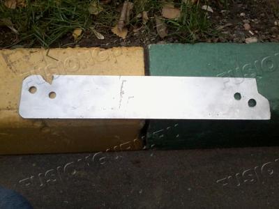

ВНИМАНИЕ!!! рекомендуемый размер планки 2мм. (у меня каленая сталь) возникло затруднение из-за толщины, пришлось активно работать напильником...))
планка
пример болта

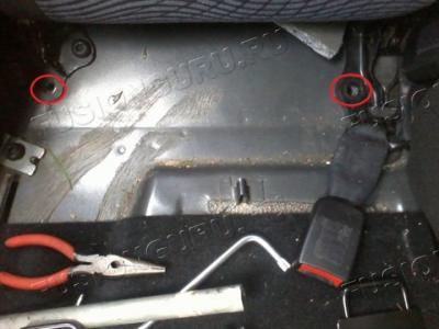

места крепления

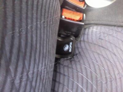

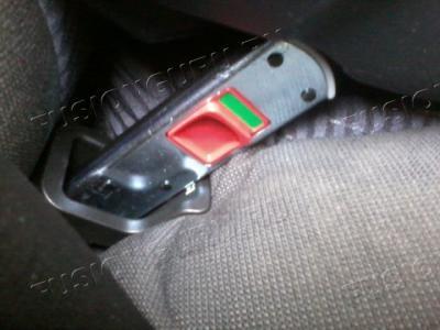

смонтировано
FIX=)

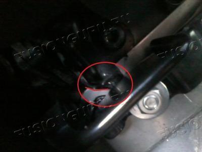

место затруднения

#4 Сообщение *Casper* » 04 ноя 2013, 22:58
А как выглядят крепления в машине?
Re: ISOfix для Ford Fusion
#5 Сообщение Puwistiy » 04 ноя 2013, 23:02
крепление купишь отдельно. Там отверстия должны быть подготовлены для его крепежа или что то в этом роде.
Сообщения: 42252
#6 Сообщение *Casper* » 04 ноя 2013, 23:04
Puwistiy, вопрос как выглядят? Можно фото оригинальной подготовки?
#7 Сообщение Puwistiy » 04 ноя 2013, 23:08
*Casper*, а фиг знает как оно выглядит. Могу свою сфоткать завтра и сравним есть чего али нет.
Сообщения: 42252
#8 Сообщение *Casper* » 04 ноя 2013, 23:16
Окей, давай. Ты мне заодно скажи куда объектив направлять?
#9 Сообщение Puwistiy » 04 ноя 2013, 23:17
примерно на линию крепежа ремней. точней хвостиков куда ремень вставляется. коряво объяснил. но надеюсь понял.

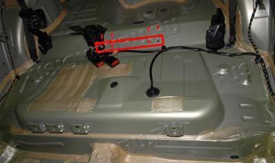

*Casper*,в общем в папке.
Добавлено спустя 9 минут 11 секунд:
нашел бюллетень как ставиться. походу надо глубже фотографировать. Но у меня вроде там нет заглушек.

#13 Сообщение *Casper* » 05 ноя 2013, 21:57
Да, у тебя = как у меня, отличий не нашел :(

#14 Сообщение muertofs » 05 ноя 2013, 22:45
заглушки, если они есть, видны при поднятии сидушки=)
находятся примерно там же, где я прикрутил планку. (за водительским сидением - аналогично))

#20 Сообщение muertofs » 06 ноя 2013, 14:10
нет-нет-нет, я видел своими глазами заглушки на фьюжене!!!!=)))
вынимал их и видел дырочки с резьбой)))))
это и была подготовка)))
а в комплекте изофикса, планка, 2 болта и направляющие))
я почему и заказал этот комплект)))))))
фьюж 2007г.в., как и мой. только вчера узнал, что мой майский, а тот - декабрьский.=))
