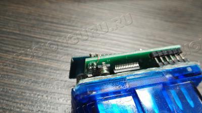

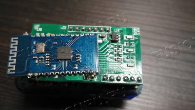

Решил попробовать оживить свой ELM327, у которого после "обрезания" и снятия крышки, попытавшись вытащить, умудрился оторвать плату BT.
Изначально попробовал восстановить работоспособность припаяв как было. Ну на сколько было видно что и где было. Короче дорожки немного повредились и пришлось там колхозить проволочками. Восстановил 4 котакта, идущих к BT-платке, но не заработал адаптер. Ну огоньки то мигают, а вот по BT не подрубиться. На другом адаптере увидел, что к похожей платке приходят не 4, а 5 контактов, вот думаю, может дело в этом? Модет у кого такой же адаптер и/или знаете, как подключать надо - помогите советом.
Тут есть желание либо восстановить, либо просто как вилочка будет адаптер, если восстановить не получится.
Вот что сейчас с пациентом:
P.S. Есть и другие адаптеры, в том числе и ELS27, но хочется паяльником поработать. Люблю, когда все работает :crazy:

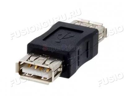

В теории хотелось бы подключить адаптер к смарту посредством вот такого USB-переходника (мама-мама):
Фото с инета, ссылка на картинку не работала...
Собственно - вопросы к знатокам:
1. Будет ли нормально работать USB-адаптер со смартом в таком варианте подключения?
2. Или посмотреть в сторону адаптеров, работающих по Wi-Fi, если они такие же быстрые, как USB?

ELM327 с USB выходом к смарту подключаю проводом OTG (продается в любом магазине), смарт тоже должен работать при этом в режиме OTG.

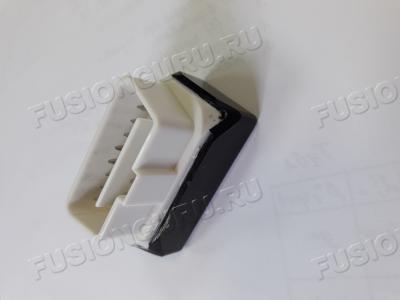

ERV, я купил недавно ТАКОЙ
Работает исправно. Не лезет нормально в разъем но это не так страшно, адаптер можно подрезать, можно с разъемом фьюжа покалдовать.

Я ссылки просто не сравнивал. А так попасть можно просто, вот и стараюсь предостеречь. Но будь готов обрезать либо адаптер, либо с разъемом колхозить. Так по умолчанию не влезает.
ERV
Модератор
Сообщения: 2334
Откуда: С-Пб
Re: ELM327. Какой адаптер выбрать
#39 Сообщение ERV » 30 авг 2017, 11:21
MakPol писал(а):Но будь готов обрезать либо адаптер
Ага))
Теперь - как родной))
Сообщения: 2656
#40 Сообщение MakPol » 30 авг 2017, 11:26
ERV, о, а я кромсал больше, видимо зря. Попробую так :hat:
