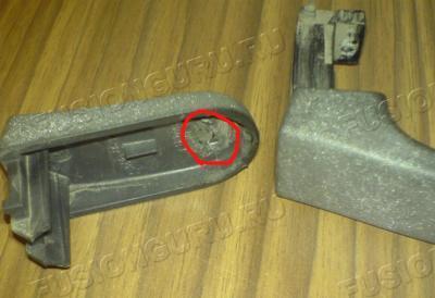

#25 Сообщение nekto75 » 25 авг 2013, 19:33
Привет!
У меня Fusion металлик мокрый асфальт.
Сломалась ручка - пред хозяин её подварил и вот через 3 года у меня она развалилась.
Могу купить чёрную, ну или какую-нибудь Б/У.
Но вот проблема - старая покрашена каким-то хитрым способом, то ли напылена, то ли вплавлена.
Вопрос: может дилер так покрасить? Или может конторы, к-е занимаются покраской, так покрасят?
Можно, конечно, кусок взять от другой ручки, но получится фигово - кусок ручки не блестит...

#26 Сообщение *Casper* » 25 авг 2013, 22:01
nekto75, если мне память не изменяет, ручки продаются крашеные. Либо под покраску. Тогда они уже будут гладкие.

#27 Сообщение nekto75 » 25 авг 2013, 22:07
*Casper* писал(а):nekto75, если мне память не изменяет, ручки продаются крашеные. Либо под покраску. Тогда они уже будут гладкие.
Ок. Я по-любому буду б/у покупать, по большому счёту мне нужна только маленькая часть - именно она разломалась. Т.е. с неё я краску растворителем-шкуркой сниму. Меня интересует именно способ покраски.
У меня ручки НЕ КРАШЕНЫ стандартной акриловой краской, они имеют шершавую поверхность, но при этом на свету все искрятся. Что за покрытие - не знаю. Покрыты только сбоку и сверху. Изнутри и снизу покрытия нет.
Мне кажется, что это какое-то хитрое заводское покрытие. Возможно, дилеры не умеют делать.
На днях еду к дилеру двери подтянуть, отпишусь что сказали по поводу ручек.

#28 Сообщение *Casper* » 25 авг 2013, 22:11
Странно, у тебя элеганс, должны быть крашеные. Может это уже другой хозяин нашаманил?
Кинь VIN в лс, посмотрю номер детали и какую конкретно деталь (какая ручка, какой двери)

#29 Сообщение nekto75 » 25 авг 2013, 22:25
*Casper* писал(а):Странно, у тебя элеганс, должны быть крашеные. Может это уже другой хозяин нашаманил?
Спасибо.
VIN *
Знакомец мне тоже говорит, что мол элеганс крашеные ручки имеет, мол у тебя не крашеные.
Однако я присмотрелся, и краска всё же есть, только какая-то странная.
Может предыдущий владелец нашаманил.
На самом деле я покупал у мужика, который продавал восстановленный после кювета авто, якобы свалился на бок, однако перевертыш вполне вероятен. я как дурак повёлся на дешевизну.
Ну вот потихоньку и открываю для себя: то того нет у машины, то это склеено.
Ручка как раз справа - якобы на эту сторону машина свалилась.
Я к тому всё это пишу, чтобы показать, что у машины возможно всё, неродные ручки например.
Но всё равно фью лучший, продавать не собираюсь :)

#30 Сообщение *Casper* » 25 авг 2013, 22:30
Для начала это тренд. Серия 25
темносерый металлик
nekto75 писал(а):Ручка как раз справа - якобы на эту сторону машина свалилась.
Блин. Там 4 детали.
Ладно. Маленькие возьмем, которые просто как накладки, не ручки.
1363865 - Torque Gray.
Ручки не крашеные, обычные. Никаких там хитростей. Просто такой узор.

#31 Сообщение nekto75 » 25 авг 2013, 22:40
Спасибо!!!!
*Casper* писал(а):Для начала это тренд. Серия 25
темносерый металлик
У меня всё как у элеганса: хромрешётка, кондей, что там ещё. Только компьютера нет, и вот ручки оказывается не крашеные.
*Casper* писал(а): Блин. Там 4 детали.
То есть 1363865 - это маленькая деталюха и серая.
Есть ведь и чёрные ручки. У неё значит другой FINIS должен быть.
Я к тому, что заказав 1363865 мне привезут серую, а не чёрную.
*Casper* писал(а): Ручки не крашеные, обычные. Никаких там хитростей. Просто такой узор.
Всё же они чем-то покрашены. На внутр стороне блёсток нет. Но видимо это технологическая покраска или спец задиры чтобы адгезия краски была лучше...

#32 Сообщение *Casper* » 25 авг 2013, 22:43
nekto75 писал(а):У меня всё как у элеганса: хромрешётка, кондей, что там ещё. Только компьютера нет, и вот ручки оказывается не крашеные.
Но по ВИН серия 25 - тренд. Элеганс 35.
nekto75 писал(а):Есть ведь и чёрные ручки. У неё значит другой FINIS должен быть.
Конечно
nekto75 писал(а):Я к тому, что заказав 1363865 мне привезут серую, а не чёрную.
Ага
nekto75 писал(а):Всё же они чем-то покрашены. На внутр стороне блёсток нет. Но видимо это технологическая покраска или спец задиры чтобы адгезия краски была лучше...
Нет, это узор такой. Чтобы эти ручки покрасить, приходится стачивать узор

#33 Сообщение nekto75 » 25 авг 2013, 22:49
*Casper* писал(а): Но по ВИН серия 25 - тренд. Элеганс 35.
Может был куплен Trend и в качестве допов всё от элеганса натыкано.
У меня кстати ещё подогрев сидений, подушки боковые, кнопка открывания багажника на торпеде и на ключе.
*Casper* писал(а): Нет, это узор такой. Чтобы эти ручки покрасить, приходится стачивать узор
Ага... ХитрО блин.
