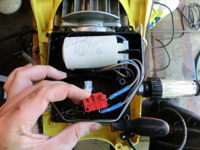

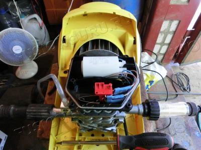

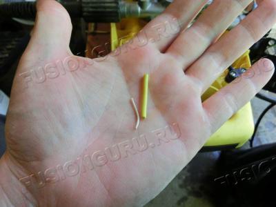

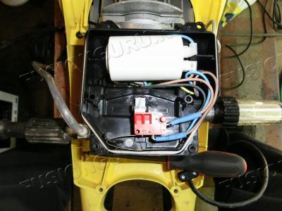

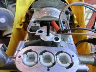

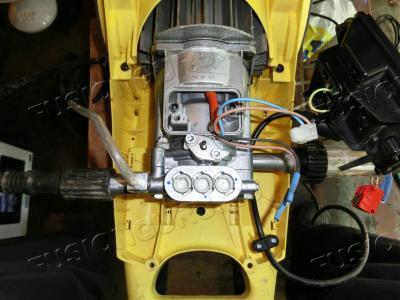

Значится доканала меня мойка. Ей опять не хочется работать. Ставишь побольше давление и начинается включилась/выключилась/включилась/выключилась. Дергает ее короче.

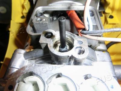

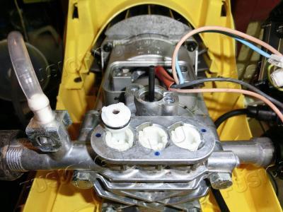

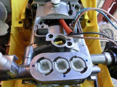

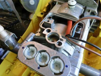

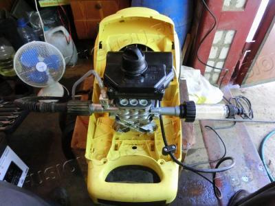

Разборка мойки

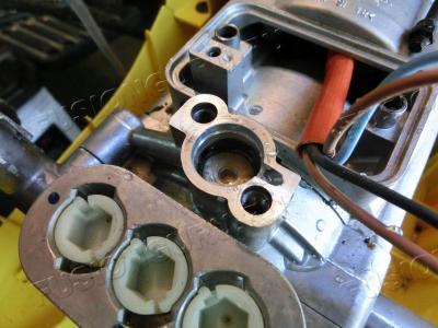

Разборка мойки показала, что виной тому клапан, работающий на 2 давления сразу, но непонятно как, а именно мне не понятно нижнее его строение.

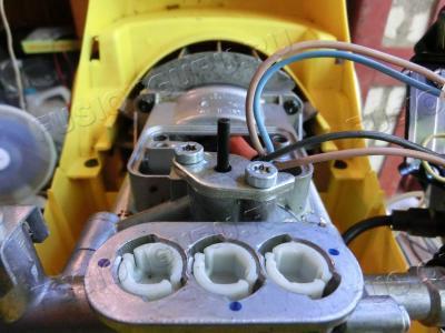

Собственно верх этого клапана

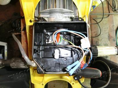

Видно трубку для высокого давления (точнее ее отверстие). Вот когда давление в шланге выше нормы, клапан нажимается, шток опускается, кивок в блоке отклоняется и размыкает кнопку. Все примитивно как белый день.
Если на вход подать воду - клапан не продавить - сил не хватает. То есть по сути как бы клапан дожен отсечь питание, если пропало давление на входе, но сегодня попробовал - мойка отлично работает из ведерка. Выходит пофих ему на давление, но тем не менее отключает, если закрыть вход (краник).

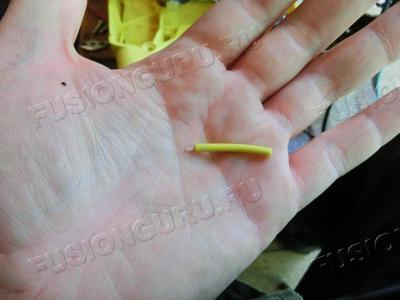

Пока исправил так
взял шкурку от проводов вставил одну в другую для жесткости и надежного затыкания
Вставил это в трубку высокого давления
То есть изобрел жиклер.
Пока помогло. Работает, но надолго ли?
Кто-нить такой клапан уже разбирал? Как устроено?
Re: Мойка высокого давления.
#173 Сообщение maxs-vd » 17 июн 2012, 15:49
*Casper* писал(а):Кто-нить такой клапан уже разбирал?
Было дело, после того как попал песок в шланг.
только у тебя клапан подключен к электрической части насоса и при отключение воды насос вырубается.
У меня немного не так электронасос молотит постоянно, а вот при отключение воды для мойки клапан срабатывает и гоняет воду по второму замкнутому кругу в холостую.
Так вот у меня тоже были проблемы с вкл, выкл, и при разборке клапана увидел царапины на цилиндрической поверхности (где ходит поршень с второпластовыми кольцами) и очень прилично износилось кольцо (шайба) которое надевается на сам шток. Пробовал заказать клапан отдельно но даже сам поставщик техники в Россию не смог помочь.
В итоге клапан у меня весь разборный и на резьбе, шлифонул задиры на цилиндре выточил кольца, и шайбу (заказывал у токаря) все собрал и притёр так как слишком туго сделал, и клапан в самом начале не хотел работать, но после окончательной притирки и доводки работает уже несколько лет.
Добавлено спустя 6 минут 44 секунды:
Принцип действия такой: что когда ты перекрываешь воду давление в выходной магистрали подымается и клапан преодолевая сопротивление пружины подымается вверх и выключает насос.
Сообщения: 42221
#174 Сообщение *Casper* » 17 июн 2012, 15:54
Макс, это понятно, но как он взаимодействует с входным шлангом и почему не работает как надо. мойка всегда работала с фильтром. но внутрь не лазил, потому не знаю состояние
#175 Сообщение maxs-vd » 17 июн 2012, 16:01
Фото самой пружины и вид сверху цилиндра
(чтоб увидеть отверстия) сфотал?
*Casper* писал(а):но как он взаимодействует с входным шлангом
А может кнопка имеет два выкл при избыточном и недостаточном давление
Сообщения: 42221
#176 Сообщение *Casper* » 17 июн 2012, 16:07
maxs-vd писал(а):Фото самой пружины и вид сверху цилиндра
Нет, это надо в кишки лезть, а там масло :)
maxs-vd писал(а):А может кнопка имеет два выкл при избыточном и недостаточном давление
Кнопка одна и положения у нее 2.
Шток клапана дефолтно вверху. Снизу его подпирает входящее давление, а сверху напирает исходящее. Вот клапан и балансирует между ними. На входящем давлении еще и пружинка (видимо корректирующая).
Вот когда клапан опускается, то он отходит от кнопки и кнопка выключает мотор.
Мне тут в голову мысль пришла (предположим, что все исправно и работает как надо).
Пока есть давление, хотя бы нулевое на входе, пружина компенсирует давление на выходе, клапан держится.
Если мы кидаем шланг в ведро, то просто нет давления.
Когда закрываем краник на входе, то создается вакуум, что только способствует срабатыванию клапана, вот он и выключает насос.
Может так быть?
