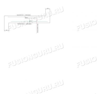

Привет всем. Имеются диски от сааба ("вентиляторы") размером 6.5х15 4х108 ET33 D65 , хочется поставить на них лето и обуть фьюжик. Проставки на с D65 на D63.3 тоже есть. Если я все верно посчитал (чертежик прилагаю) , колесо уедет наружу на 1.95 см. Хочу понять будет ли тереть об арки или локер и как скажется на управляемости. Ну и правильно ли я понял суть маркировок размерности. Заранее благодарю.
Добавлено спустя 9 минут 2 секунды:
внезапно вспомнил.... на вьюжене же гайки, а на саабе болты. Это имеет значение или идея провалилась не начавшись?

Ну и ник у тебя. Да еще такие планы задумываешь. И потом правда будет куча на дороге.
Про тереть - наверное от резины зависит. Может и будут.
Про управляемость - жесть. Все колеи твои.
Ну и подшипники будут расходным материалом.
Добавлено спустя 15 секунд:
А, да, еще и домик фиг уберешь.

А если лифтануть ешо на 1.5-2 сантима? В планах пороги , фаркоп и защита картера. В путешествие собираюсь на Кольский. Понимаю, что не джип, если что.

куча трупов писал(а):А если лифтануть ешо на 1.5-2 сантима?
Проставки 3 см. будут самое то. Тут ЯТД основная проблема шпильки правильные найти.

У меня 6 лет эксплуатируются литые диски с R16 ЕТ 27 и диаметр 65.5, полёт нормальный. Об арки не трут, управляемость просто класс.

шериф писал(а):У меня 6 лет эксплуатируются литые диски с R16 ЕТ 27 и диаметр 65.5, полёт нормальный. Об арки не трут, управляемость просто класс.
А резина какая?
Добавлено спустя 1 минуту 1 секунду:
Ятд? Шпильки?
Добавлено спустя 17 минут 11 секунд:
Слышал радиус разворота поползет вверх...

куча трупов писал(а):Ятд?
https://sokrasheniya.academic.ru/66360/ ... 0%A2%D0%94
куча трупов писал(а):Шпильки?
куча трупов писал(а):на вьюжене же гайки, а на саабе болты.
Решение - правильные шпильки.

А чем стары могут не подойти?

Как и писал ранее, диски 6.5 R16 ЕТ 27 D65.5 шины 195/55 R 16 ни жмут, ни трут, устойчивость на дороге просто превосходная.

куча трупов писал(а):А чем стары могут не подойти?
Вот нам и расскажешь, чем.

У тебя R15 а у меня R 16 и всё пучком. Бери и не парься.

Спасибо , узбакоил! Брать то нечего, вcе есть ) приставки только если, но это с порогами вместе поставлю.

все огонь встало , супер управляемость , мягко , красиво
