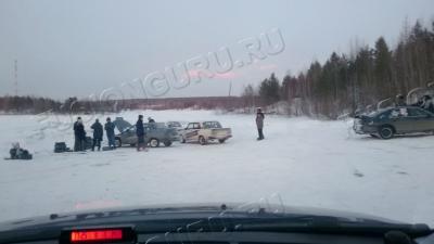

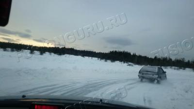

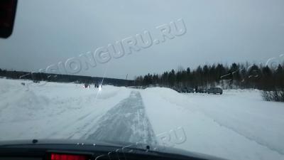

Итак резина Kumho I'Zen KW22 195/65 r15
Не знаю какой сезон, очень нравится менять не хочу (найти именно такую сейчас уже сложновато в продаже, да и времени нет).
Проблема, до блокировки дифференциала много буксовал зимой, резина мягкая всем шипам кабздец.
На колесо осталось по 5-10 шипов.
2 года так езжу без шипов, проблем нет вообще никаких, даже в горку терпимо, блокировка диффа помогает загрести даже без шипов в наши горки.
Плюс потери шипов - это тишина и то, что у нас средние температуры зимой -20с, и лед твердый, поэтому без шипов на твердом льду мягкая резина хорошо держала.
А теперь потеплело зараза, и днем -5 -10с и солнце печет, я сливаю конкретно спринты на льду.
Передний привод на гражданском шипе без блоки 2км. участок льда едет примерно 2,50, я выкладываюсь как могу и время 3.02
Кароче нет держака в поворотах на теплом льду, варианта 2:
1. Держать отдельные колеса на переднюю ось чисто для зимних спринтов на льду, что накладно и место лишнее занимает.
2. Зашиповать свои колеса.
Мастер на шиномонтаже говорит, протектор у тебя более 7мм позволяет поставить ремонтный шип, отверстия не сильно и разбиты, это будет по идее ходить.
Предлагают ошиповать центральный участок протектора за 15 руб. шип.
Вроде цена приемлемая. А дальше уже мне решать стоит ли, и стоит ли больше зашиповывать.
Я думаю 1500 руб. за оба передних примерно выйдет.
Как думаете стоит ли, был ли у кого опыт установки ремонтных шипов?
p.s. Буксовать буду только на льду, на твердых грунтах уже года 2 не буксую. Машина сама справляется.

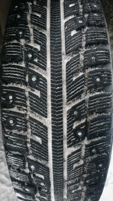

Ошиповали в субботу. По 80 шипов на колесо.
Дело было 17.02.18 , на конец этого/следующего сезона проверю потери.
15 руб шип, итого 2400.
По центру 8мм, по краям 9мм высоты шипы.
Вот так выглядит
Обкатал сразу 2 часа по асфальту спокойно и поехал на лед водоема на тренировку
Итого сразу -18 секунд на круг 2км. по теплому льду
Держак есть
Еще час ушел на подбор давления, путем прохождения кругов и подсчета времени, вышел на 2,5 атм оптимал при -5с на кумо кв22 195/65 15.
На 2,8атм уже по следам видно шипы лед грызут глубже, но я же чувствую зацеп упал, и время круга начало расти.
Кароче нужен балланс на льду, чтоб и резина работала и шипы, подбирается только заездами.
Кароче подготовка тот еще гемморой, давление подбери, балланс тормозов под себя настрой подтяжкой ручника, с развесовкой тоже поиграйся, всю техчасть автомобиля надо в идеал привести.
Ибо то что прокатывало на дорогах общего пользования, на ледовых гонках никак не прокатывает, любая мелочь ведет к потере времени круга, машина должна быть в идеале настроена.
Идеал конечно как приезжие делать:
- привозить дорогую сменную резину с домкратами сразу чисто для ледовых состязаний, и менять перед каждым выездом на лед все 4 колеса,
- узкую (они на 165 / 175 ездят)
- с шипами начиная от 150 на колесо.
Но я пока не дорос, держать еще 4 сменных колеса чисто для соревнований на резине типо хаки 9
Вот так выглядит
Держак есть
