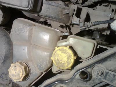

Сегодня стрелка температурная поднялась выше середины. Это в пробке произошло. Посмотрел, в расширительном бочке нет вообще жидкости.
Вопрос можно ли залить туда свежей или придется сливать старую и заливать новую?
Машинка пробежала 84 тысячи, может уже и термостат менять надо?
Кстати, вот этот кабель зачем нужен?

#72 Сообщение svita2000 » 11 июн 2013, 21:30
Mamed0v писал(а):Посмотрел, в расширительном бочке нет вообще жидкости.
Mamed0v писал(а):Кстати, вот этот кабель зачем нужен?
Скорее, беги, одевай этот "кабель" (быстросъем) на штуцер бачка! И доливай антифриз. :mda:

#73 Сообщение Mamed0v » 11 июн 2013, 22:01
svita2000 писал(а): Скорее, беги, одевай этот "кабель" (быстросъем) на штуцер бачка! И доливай антифриз. :mda:
А зачем он нужен вопрос? =) Т.е. менять термостат и полностью менять ож не надо ?
Re: Замена охлаждающей жидкости
#74 Сообщение Puwistiy » 11 июн 2013, 22:14
воздух с жижой в бачек льётся. одеть и долить жижи.

#75 Сообщение svita2000 » 11 июн 2013, 23:21
Mamed0v писал(а):А зачем он нужен вопрос? =) Т.е. менять термостат и полностью менять ож не надо ?
Это пароотводящий шланг. Без него жидкость из бачка просто испарилась в никуда. Так-что, термостат, наверняка, исправен, а вот ож может быть лучше заменить целиком (сколько ее там осталось то?).

#76 Сообщение Mamed0v » 12 июн 2013, 09:33
svita2000 писал(а): а вот ож может быть лучше заменить целиком (сколько ее там осталось то?).
В бачке 0. в системе не знаю...

#78 Сообщение *Casper* » 12 июн 2013, 15:50
svita2000 писал(а):Скорее, беги, одевай этот "кабель" (быстросъем) на штуцер бачка! И доливай антифриз. :mda:
НЕТ! Подождать пока остынет. НЕЛЬЗЯ холодный антифриз в горячий двигатель лить.
Шланг этот отводит пузырьки воздуха из системы, ну и конечно через него антифриз фонтаном идет.
Дождись когда остынет, одень и долей воды или слабого раствора антифриза. Затем замени термостат с промывкой системы и заправляй как полагается. Если термостат менять не планируется - заливай сразу антифриз !:!

#79 Сообщение Сергейsp » 12 июн 2013, 21:59
Расширительный бачок, он и есть расширительный :) , компенсирует изменения обьёма ОЖ в зависимости от её температуры в герметичной системе охлаждения, позволяет контролировать утечку, ну и пополнять систему.
Если не подошёл срок замены ОЖ, я бы просто долил до уровня.
