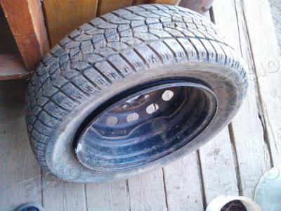

Переобулся блин :wall:
Кама Никола :weep:
Хорошо прокатился ;)
Остаточная глубина протектора - 6мм. Отъездила 2 сезона, летних.
Для сравнения померил штангеном другие колеса тут же.
KUMHO KW22 - 195/65 r15 (зима, 2 сезона) - 8мм
SCASON EKO TYRE PLUS - 195/65 r15 (зима, 5 сезонов) - 5мм
Cordiant Sport 2 - 195/60 r15 (лето, 2 сезона) - 4-5мм
Nokian Norman 4 - 205/55 r16 (зима 1 сезон) - 9-10мм
Goodyear EfficientGrip Performance - 195/65 r15 (лето, новые, не использовались) - 10мм

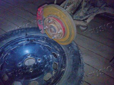

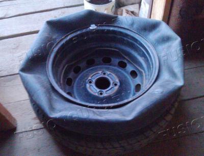

Думал еще из-за камер такая фигня.
Почему камеры, местное имхо, дороги у нас хреновые. Можно в ямах на бескамерках часто сдуваться.
Когда бортировали, оставил колеса и просил ребят на шиномонтаже поставить из 8 колес что им дал, камеры получше, они залепили камеры на 13 все внутрь.
Говорят 14 и 15 камеры в этой резине складками были у бати на волге. Точно посмотрел в складках были. Согласен с парнями, лучше ставить на 13 тогда, чем рано или поздно сдуться не с того не сего.
В 195/60 r15 у меня так 2 камеры на 15 в первые 2 месяца ушли, просто рассыпались внутри по складкам.
А вот на 13 в этой резине я ездил 2 года и проблем не знал, и дальняк держали под 1000км. и 150км/ч кратковременно, жалоб нет трудились на благо.
И закралась мысль, а может камера на 13 виновата, если поставлю на 15?
Тем более давно хотел сам перебрать колесо.
Один раз мужики, водители на работе наши мне перебрали на фьюжене колесо, когда пацаном был и только купил машину, впечатлило понравилось, как это в ручную делается.
Понравилось, тогда подумал, тоже когда-нибудь стану суровым мужиком и наконец переберу колесо сам.
И вот я созрел :lol:
В качестве пресса, чтобы отжать боковины использовал, что было под рукой - машина на домкрате :D
А дальше несложно, 2 монтажки и вперед, как мне перебирали и собирали колесо я помню.
Теперь я мужиг :lol: Горд собой.
Но нифига не помогло, как качало колесо на боковине и плавало, так и осталось.
Пока перебирал колесо , увидел мелкий текст на шине "615кг нагрузка на колесо при 2,5 кг/см2"
Не думал, что завод будет рекомендовать такое давление.
Ну накачал я 2,5 , стало лучше, но колеса жесткие :( Не вариант.

SAnat, дело в том, что безкамерная покрышка имеет отличие от покрышки под камеру, внутренняя поверхность ребристая, вот камеру и "жует". Можно ставить, но на свой страх и риск, шиньшики рекомендуют в 15 покрышки -14 камеры, и тихоходом по бездорожью :)

Вот только сегодня когда переобувался на шинку мужичек приехал. Дескать колесо травит. Так ребята ему спецом разобрали колесо и показали. Вся наружная поверхность камеры как будто ее наждаком долго терли. Репаная ну очень сильно.

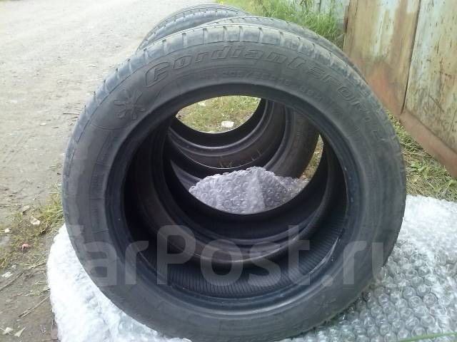

Не у всех шин. Бывает и ребристая и гладкая. От конкретной шины зависит.
Добавлено спустя 3 минуты 54 секунды:
И похоже, что раз на раз не приходится.
2 летних сезона в таких шинах
и камеры (4шт.) как новые внешне, без складок.

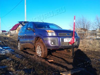

Первые ;) У нас шиномонтаж недорогой. Проще денежку отдать и не корячиться с монтажкой.

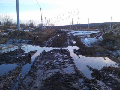

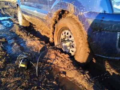

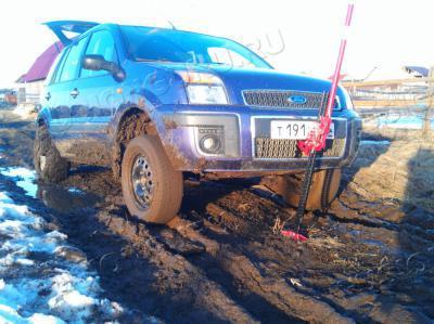

Чего-то я зря оправдывал эти шины :crazy: :mad:

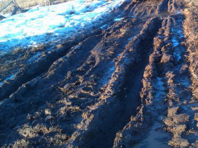

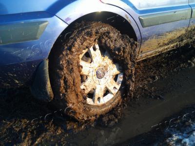

Проехал по гребеням. Грунт совсем раскис. Кстати колею это я прокопал так :lol:
Травление сильно не помогло, толку почти никакого. Стравился до 1,0, ниже страшно , что камеру провернет и сосок срежет.
Ну а дальше пришлось руками работать, шины совсем замылились и не везли вообще.
Я разочарован ;)

Какая разница от протектора, если на колесо налипает сверху слой чернозёма?

maxs-vd писал(а):Какая разница от протектора, если на колесо налипает сверху слой чернозёма?
Есть протекторы на которые не налипает. Т.н. самоочищающиеся.
Либо грунтозацепы настолько выражены что грязь просто продавливается.
SAnat писал(а):Стравился до 1,0, ниже страшно
Был ли смысл тут снижать давление? Это же не песок сыпучий. Есть мнение, что наоборот следовало перекачать, что бы уменьшить пятно контакта и за счет этого продавить до твердого слоя.

Про протектор, он плохо самочищается все таки :( Надо много сильно газу, чтоб грязь выкидывало.
Да уж вот я и продавил до твердого грунта
Хорошо клиренса хватило. Пришел уже к выводу, что клиренс решает.
Он очень помогает, и в снегу и в грязи дает возможность уйти глубже и дорыться о твердой поверхности.
Ну а геометрическое прохождение препятствий вообще красота.

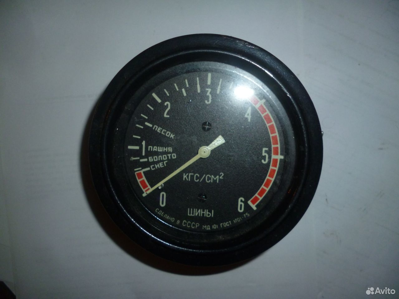

Тоже задумался, а правы ли наши деды :pardon:
На их опыт ориентировался.
Приборчик от газ-66 (шишиги) с подсказками как стравливать и подкачивать колеса из кабины

SAnat писал(а):Тоже задумался, а правы ли наши деды
Тут видимо как раз протектор все решает. На шишиге грунтозацепы развиты. При стравливании колесо становится шире, значит и они гребут больше.
