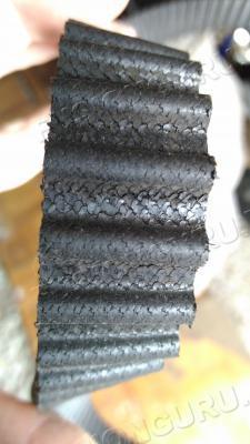

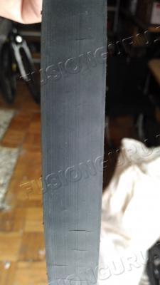

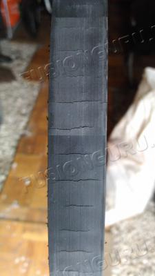

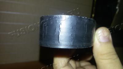

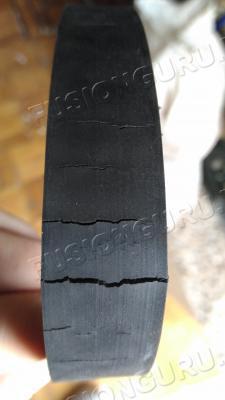

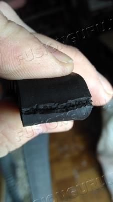

Контитеч, проходивший 70000 +- немного км. - как и обещает производительно неоригинального ремня.
Сейчас поставил оригинал, года через 4 посмотрим, что с ним станет.

По-моему на фото палёный Конти... Нормальные ремни (по опыту другой техники).

Да, сейчас запчасти - это лотерея. Я всегда проверяб ремень весной и осенью, а в этот год не поленился и летом посмотреть, т.к. знакомые сервисники криком кричали, что пора менять, всё было чисто: ремень был мягкий, без трещин, но за 2 месяца покрылся трещинами как на фото. Короче, теперь буду наблюдать за оригинальным ремнём.
