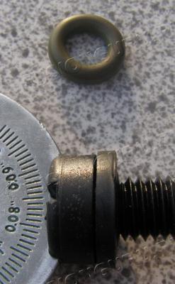

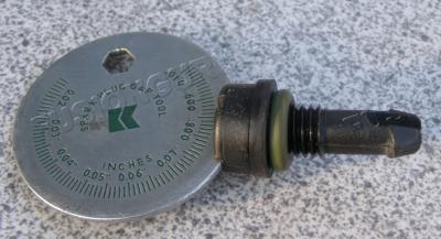

Не течет, и не "сопливит"!
Задача решается или постановкой новой уплотнительной прокладки, или как в моем случае постановкой уплотнительного кольца с форсунок (можно взять от вазовских 9-10-х моделей) .
Резинка там высокого качества безусловно стойкая к агрессивным средам и высоким температурам и уверен не хуже чем стоит у нас на радиаторе. Оделась с вращением по резьбе с легким натягом.
Вместо ключа использовал диск для регулировки зазоров свечей

какой красивый ключик
