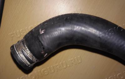

Re: Замена охлаждающей жидкости
случилось короче небольшое ч.п.
на ходу услышал громкий хлопок, пар из под капота. остановился.
вытекла О.Ж.
Уже в сервисе оказалось что лопнул "водяной шланг отопителя".
После замены началось самое интересное: пропадала О.Ж., никак не могли понять откуда протекает.
После изучения https://www.drive2.ru/l/3328060/ , нашел что бывают случаи что ничего не помогает (замена корпуса термостат, прокладок), кроме как смазать герметиком после обезжиривания поверхности.
Как оказалось - только это и помогло.
вытекла О.Ж.

проблема была в том что протекало из под корпуса термостата
