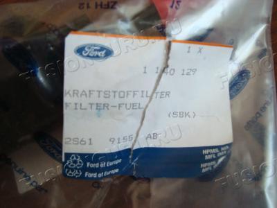

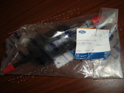

Re: Топливный фильтр
У меня из экзиста он тоже точно также в пакетике пришел
- Сообщения: 442
- Полное имя: Олег
У меня из exist тоже в пакетике.

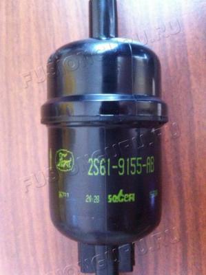

- Сообщения: 613
- Откуда: НСК
У меня в коробочке пришёл фильтр. Фото и номера надо? Могу написать но не сегодня. В гараже все эти причиндалы.
Алексей 150
Ваш топливный фильтр похож на родной. Не вижу подделки.
Алексей 150
Последнее время упаковывают в пакеты.Не переживайте.

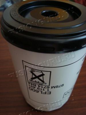

Алексей 150,
Фильтр масл должен под номером 1714387.
Какой у Вас на фото - для фокус 1.
Добавлено спустя 4 минуты:
Алексей 150,
Кукурузник, они оба подходят. У EFL600 только больше объём. Мне когда-то ОД ещё его ставил.
Последние раз ставил от Шкоды, с формовкой под гайку сверху.Кукурузник писал(а):Фильтр масл должен под номером 1714387.Какой у Вас на фото - для фокус 1.
По масл.фильтрам:Кукурузник писал(а): Алексей 150,
Поднял документы, я уже с таким (1119421) ездил в 2010 году.
Сейчас ещё езжу с 1714387. Они оба подходят.

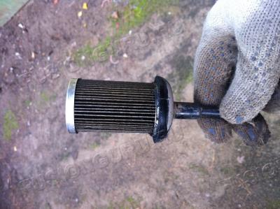

Дошли, наконец, руки поменять топливный фильтр. Предохранитель не вынимал, работы начал спустя полчаса после того, как заглушил двигатель, чуть-чуть вылилось но не брызгало как при давлении.
Поставил оригинальный, до этого тоже оригинальный стоял 4 года и 31250 км. Решил заглянуть в него:
Заправлялся, в основном, на НЕОТЕК, реже РОСНЕФТЬ, ещё реже все ост.

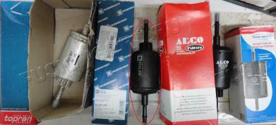

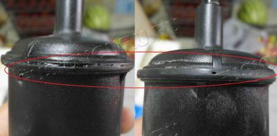

Сегодня был проинформирован светом и сигналом соседом по потоку о проблемах сзади. Припарковался и увидел течь бензина, переехал на травку. Течь прекращалась при заглушении двигателя, значит бак в порядке. Домкратом поднял левое заднее колесо, стало понятно что течь идет из фильтра. Фильтр треснул по шву сварки, зовут его KOLBENSCHMIDT 50014141, пробег на нем около 6000км. Был заменен на MANN WK 511/2. Ранее использовал топливные фильтры BOSCH, KNECHT, FORD, проблем не было.
В списке хреновых фильтров прибыло.
smp, Приветствую тёзка
и видимо брат по такой же проблеме
Моя история = Уже два го да пользую Фьюжа сам менял фильтра и др.
На днях залил полный бак, приехал к себе на яму для замены масла (ибо 13тыщь проехал), заодно и топливный взял поменять. Топливный всегда получалось ставить аллюминевый последний отъездил без проблем 30тыщь-topran называется. Напоролся на пластиковый (копирую с вашего поста) именно такой же from germany KOLBENSCHMIDT 50014141 обведён на фото
Проехал 100км всё ОК, загрузил жену и сына годовалыша выехали, по пути почуствовали запах бенза, сбоку из авто что то пыталась сказать девушка, остановились, сказала "у вас там льёт походу бенз". Заглянул в район фильтра лило неслабо
заглушил перестало течь, примерно всё понял
Ну и Домкратом поднял левое заднее колесо, стало понятно что течь идет из фильтра. Фильтр струит по шву сварки.. Пол бака на дороге осталось
Было уже 23-00, позвонил куму семью эвакуировал, по пути мне фильтр не нашёл, взяли ВАЗовский -отлично подошёл но не закрепляется как и где надо. До дому довёз и на следующий день поколесил в поисках фильтра, везде пластиковые нехотел брать МАНовский по цене 650р очень похож на наш оригинальный, взял алко в екзисте других не дано. Теперь перечитав темы понял что я не одинок с такой бедой..
Вопрос какой поставить фильтр? И может ли эта течь связана с неисправным абсорбером или ещё чем? Или же просто фильтр попался говёный? Остался чек, стоит ли поехать к продавцу и предъявить, завтра буду там проезжати?
Сейчас поставил поезженый аллюминевый topran ..
Сегодня перечитал и эту тему http://www.fusionguru.ru/forum/viewtopi ... 0&start=20 и не дай Бог кому эту http://www.fusionguru.ru/forum/viewtopi ... %B0#p58211
