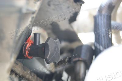

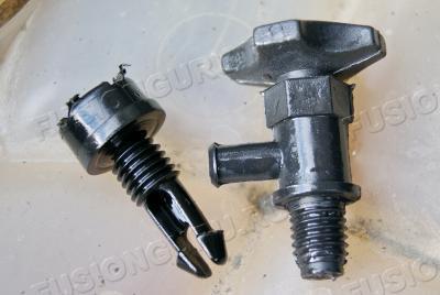

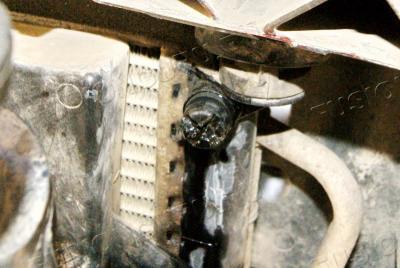

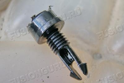

Пробка у меня такая же как у maxs-vd
Родная, 2005 года выпуска.

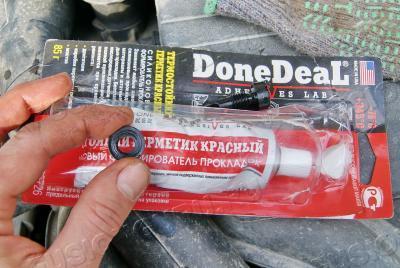

Не закручивается, хоть чем её мажь и совет дедка-соседа крутить на горячую (резинка в радиаторе мягче горячая) мне не помогли. Пробка встала посередь пути и ни туда и ни сюда. В результате прокладка не прожалась и из под пробки потекло. Но с этой проблемой я уже сталкивался на прошлых машинах и решил сделать так же, главное её теперь вывернуть назад.

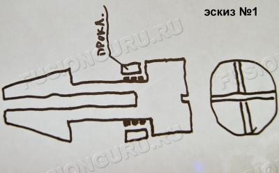

Ключ у Фиделя красивый, но к моей пробке он не совсем подходит из-за прямого жала.
Сделал ключ фигурный, площадь захвата у него больше и вороток помощнее. Кое как вывернул пробку и выкинул её на фиг, предварительно сняв прокладку.

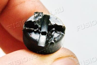

#124 Сообщение maxs-vd » 24 сен 2013, 20:11
Arsen писал(а): Кое как вывернул пробку и выкинул её на фиг
Хммм удачно! Я не смог выкрутить просто бошку свернул... А дальше высверливал, а прикол в том что сверло крутил руками... с низу не нашёл другого способа.

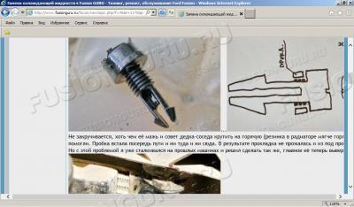

Каспер, ну чо так криво то видно, ну ёшкин кот.
Re: Замена охлаждающей жидкости
#126 Сообщение fidel1970 » 24 сен 2013, 20:20
Arsen писал(а):ну чо так криво то видно, ну ёшкин кот.
Ты о чём? :mda:
Arsen
Сообщения: 992
Полное имя: Arsen
#127 Сообщение Arsen » 24 сен 2013, 20:55
справа не вижу, пьяный небось.
#128 Сообщение fidel1970 » 24 сен 2013, 21:13
Arsen писал(а):справа не вижу
Жмакни "Подогнать по ширине".

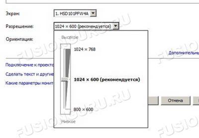

Arsen, какое разрешение экрана и версия браузера?
Arsen
Сообщения: 992
Полное имя: Arsen
#131 Сообщение Arsen » 25 сен 2013, 08:44
Спасибо, Фидель, это всё проклятая водка...

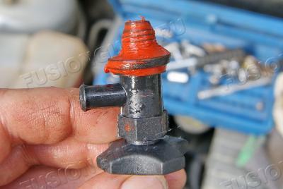

Так. Сходил в магаз и купил краник за 22 рубля от вазиков. Резьба такая же как фордовская и ко многим другим тачкам подходит тоже.
Прокладку старую оставил, но в магазе прокладок вазовских много и можно подобрать любую.
Помазал на всякий случай герметиком, но так-то держит и без него гут.
За торчащий клюв, краник очень удобно крутить, ключей не надо.
Сёдня сходил, посмотрел, сухо. Буду краником воздух сбрасывать по ПХД.
