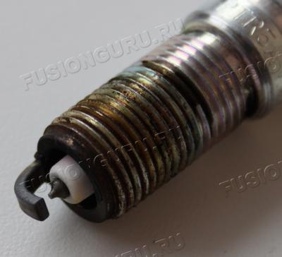

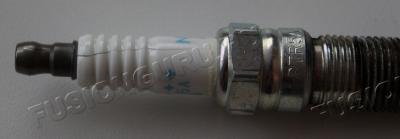

Коллеги, что скажете по поводу состояния свечей?
У двух из четырех лопнул изолятор, проехали они от силы 3000-4000 км. На внутреннем изоляторе едва заметный розоватый налет. А на внешнем какой-то белый похожий на известь.

cusco писал(а):У двух из четырех лопнул изолятор,
Как заметили? Не могли при откручивание с наклоном переборщить?
Другого объяснения не знаю.

Re: Свечи зажигания. Оригинал и их аналоги.
#117 Сообщение дедавова » 01 дек 2012, 16:18
cusco писал(а):У двух из четырех лопнул изолятор, проехали они от силы 3000-4000 км
Смею предположить, что изолятор поврежден при откручивании свечи. Трещина больно свежая. Если бы она работала с такой трещиной, там было бы нагару и грязи и мотор бы не тянул и проч. Ведь герметичность утрачена полностью и газы должны бы прорываться по трещине :mda:

дедавова писал(а): Смею предположить, что изолятор поврежден при откручивании свечи.
Видимо руки кривые :( Однако родные свечки откручивались без таких косяков.
А по поводу цветов налетов кто что скажет?
Сообщения: 1793
#119 Сообщение дедавова » 02 дек 2012, 03:24
cusco писал(а):А по поводу цветов налетов кто что скажет?
Ничего криминального. И на резьбе обычная картина и электроды не представляют собой что-то необычное. Может чуть черноваты. Но ведь это зависит в каком режиме двигатель работал последние минуты. На низких оборотах может чуть богаче смесь поступать и электроды становятся более темными. На высоких оборотах электроды будут более светлыми. Серыми, коричневато-серыми...
Масла на резьбе свечи не видно - это хорошо. Иначе можно бы заподозрить маслоотражательные колпачки-сальники на клапанах.
Перед закручиванием свечи, резьбу натираю мягким простым карандашом. Немножко копеечного графита вместо дорогой высокотемпературной смазки облегчит последующее откручивание...
И посмотрите внимательно Ваш ключ свечной. Может он выштампован с "косиной". Сейчас можно на что угодно нарваться. А может просто не полную глубину посадили его?. Тут со свечами нужно быть крайне деликатным. Колодцы свечные у нас глубокие, - "полет" с закрытыми глазами... Резьба на блоке это первое что может пострадать при неверном закручивании и тогда...Не хочу говорить что тогда. Мало не покажется.
