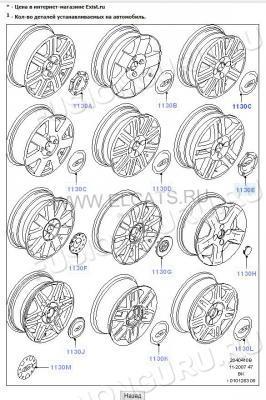

В первом попавшемся автомаге скорее всего не будет. Но по каталожным номерам вполне можно заказать. Посмотрите каталог Форда на том же Экзисте (или в любом другом месте) - там схематично показаны литые диски и к ним код соответствующего колпачка.

Про колпачки на диски - они на защелках, или просто вставляются? Вместо них ведь можно из дюрали вырезать нужного размера и толщины.

На защелках. Но вполне можно выточить и посадить на клей. Или расклепать изнутри.
