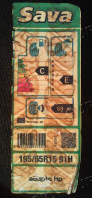

Но пора менять колесики.
Привезли 2 покрышки sava adapto hp 195/65 r15 91н
На неделе вкину на передок, посмотрим как поедут, хотя меня уже и Кама устраивает почти
По надписям на боковинах:
- производство Польша
- конец 13года (до 18 года катать впринципе их можно).
- давление накачки максимальное 51 PSI
- что удивило надписи, что в боковине покрышки есть примеси полиамида и полиэстера. Эти материалы хорошо знакомы владельцам рывковых строп
Сразу потрогал боковину, очень мягкая, даже мягче Камы по моим ощущениям.
Не знаю как они будут вести себя на дороге , но думаю в плане крутых влетов в поворот аналогично
- цена 2500 за шину. + 900руб. за доставку
Грязь и все остальное когда поставлю и проверю.

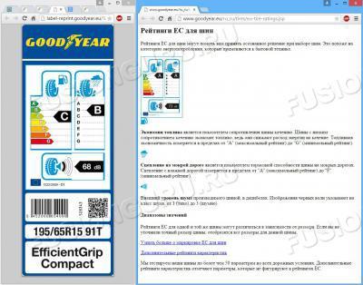

Очень удивила наклейка на шинах с рейтингом ЕС.
Такая была у меня на Гудьере на опеле, как раз недавно переобувал опель на лето.
Вот она
Причем на сайте гудьера маркетологи написали целый эпос, на тему какие они топливоэкономичные и тихие.
И у сава тоже такая наклейка на шинах.
И шок, топливная экономичность и шум в том же рейтинге.
А вот аквапланирования и плохих тормозов в дождь бояться на этих надо. Хорошо что наклейка была, я четко знаю, что топить гашетку в пол в дождь нельзя
