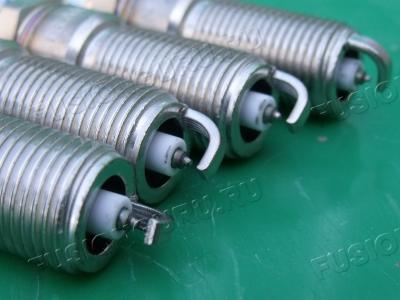

Вот что имеем сейчас крайняя слева старая фомоко
Пробег приблизительно не меньше 50т
Но на одной свече накосячил сам скорей всего не заметил что зазор меньше.
Вот сижу и думаю не пора-ли поменять ?

#223 Сообщение Puwistiy » 26 фев 2015, 23:58
да вроде живые ещё
Re: Свечи зажигания. Оригинал и их аналоги.
#224 Сообщение *Casper* » 27 фев 2015, 08:50
Да не, подумать о замене можно.
Сообщения: 11366
#225 Сообщение timoha-07 » 27 фев 2015, 09:03
Шеф, но это же не наш метод!
Максимыч, ты же не из жадности спрашиваешь? И ты забыл сохранить упаковку от этих свечей :) ...
Если за эксперименты ( разумные), то слева (старую :) ) с рыжим изолятором в утиль, остальные помыть карбклинером (внутри зубочисткой пошерудить), сгладить надфилем ( которому на наждаке стесали одну сторону) электрокоррозионные раковины, круглым щупом ( проволоку стальную 1.5 мм подрихтовать до 1.3мм.) выставить зазор. Смущают только "рыжие хвосты" на верхних изоляторах, затягиваешь свечи по моменту?
В общем можешь отревизированные свечи положить в коробочки ( упаковку сохранил?) :) или на мотор. Тысяч 20 пройдут еще.
