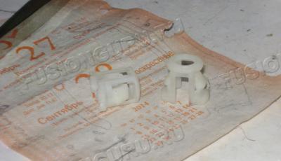

Я попытался раз с бачка расширительного снять ради тренировки. Фиг у меня вышло. Ну может носом ткнете в матчасть?

Пальцем. Сильно.

Предварительно продуваем ВДэхой, силиконовым спреем, карбклинером, компрессором. В щелях много пыли она не дает сжать квадратные кнопки.
Там примерно такая шмычка:
