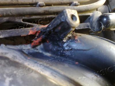

Вот такая вот дыра обнаружилась при замене воздушного фильтра. Видать прошлый хозяин не смог открутить и сломал все нафиг. Можно ли так ездить, с этой дырой?

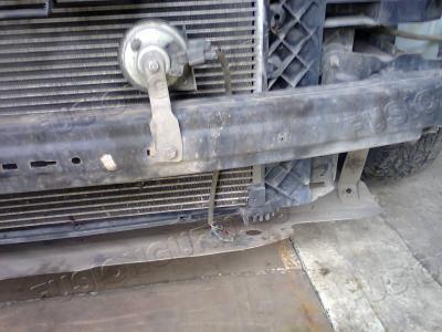

Второй вопрос такой, что это висит у меня такое? :)

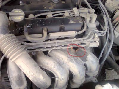

Не понял. Дыра во впускном коллекторе? Заводить мотор нельзя, нужно заменить коллектор.
А висит кабель для датчика уличной температуры, кажется.

ANG писал(а):А висит кабель для датчика уличной температуры, кажется.
Похоже от сигнала

С пробитым коллектором ясен фиг много не наездить.

Дядька-арбакеш, менял фильтр и незная о дыре ездил. Значит тянула машинка "бензу из бака". А хвост явно от дадддчика температуры.

Так и должен висеть этот датчик ?
Re: Можно ли так ездить? Насколько это критично?
#6 Сообщение maxs-vd » 13 авг 2013, 22:24
timoha-07 писал(а):А хвост явно от дадддчика температуры.
у меня вот такой, правда к нему примотан от мультитроникса ещё
Если продолжать ездить с дурой в ко лекторе то цилиндр насобирает грязи и чисто тупо износится...
Дыра была герметиком закрыта, ездил так полгода точно...
Это в тыщ 11 встанет да?
#8 Сообщение maxs-vd » 13 авг 2013, 22:31
Да дыра походу не критичная, можно и заделать. Только не герметиком :smirk:

maxs-vd писал(а):Да дыра походу не критичная, можно и заделать. Только не герметиком :smirk:
Посоветуйте чем)
#10 Сообщение maxs-vd » 13 авг 2013, 22:39
Mamed0v писал(а):Посоветуйте чем)
Да надо смотреть на маркировку пластика и подбирать клей который растворит этот пластик.

Mamed0v писал(а): Дыра была герметиком закрыта, ездил так полгода точно...
Mamed0v, не сердитесь на мой русский :) отсутствие датчика и "дыра" в коллекторе, в наследство, от прежнего хозяина... Истории болезни явно нет.... А починить коллектор можно, наш коллега из худшего экземпляра конфету сделал.(поищите, есть тема). Если сами в себе не уверены, то к типам что латают бампера, всяко дешевле 11 ти косарей :hat:

Нашел тему. Думаю запаяю я все это дело с армированием. Только вот ездить ещё нужно. Всем спасибо.

ну вот и конец истории. Посмотрим как будет )
#15 Сообщение fidel1970 » 14 авг 2013, 13:10
Максим, а трещины чего не заплавил?

Короче, этот пластик не плавиться.... Вечером того же дня все отвалилось. Сегодня посадил на клей эпоклидный. В магазине обещали что все склеит... будем ждать до утра результата.

Да не будет там держаться ничего.
Рампа с форсунками все отломает.
Меняй коллектор, пока еще цилиндры не покорябались внутри.

Либо как говорил уже
. Максим, и вторую бонку ( это та шмычка на коллекторе, к которой крепится т/рампа) проварить -паять нужно. Масляное пятно вокруг нее, значит сифонит.
Или б/у коллектор...

Впускной не выпускной конечно, но пластик там термостойкий по растворимости и пр. свойствам очень подобен карболиту; толком ничем не растворить не расплавить. Клеевой пистолет тут бессилен (хохму про клеи и герметики и рассматривать не советую). "Эпоксидкой" можно извратиться, но если машину не заводить. Как ни колдуй даже с помощью стеклоткани, пластификатора и пр., перепады температуры для ЭДП смерти подобно. Тут самая верная дорога, - искать коллектор на авторазборе. Пусть не от Фьюжа "дрыгатель" попадется, но Фиест и Фокусов на всех разборах как грязи.

Пока 4 дней держит эпоксидный клей. Понятное дело я не прикрутил туда крышку где фильтр находиться. Фиг знает, пока все норм.
Раньше после дождя, когда сырость в воздухе, обороты при разогреве прыгали. Сейчас все норм.
