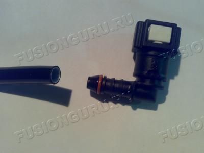

Друзья, помогите! Сегодня снимал расширительный бачок, чтобы помыть, а когда собрал обратно, то начало подтекать в соединении бачка и шланчика обратки. Кто как выходил из положения?

DIMOSS, а до конца ли вставил разъём... щелчок был?

#3 Сообщение DIMOSS » 24 май 2013, 21:08
Был щелчок

#4 Сообщение fidel1970 » 24 май 2013, 21:13
Сними ещё раз эту трубку и проверь наличие в разъёме уплотнительного колечка.
Скорее всего вылетело...

#5 Сообщение DIMOSS » 24 май 2013, 21:22
Там есть 2 зеленых колечка, поизносились наверно...

#6 Сообщение fidel1970 » 24 май 2013, 21:24
DIMOSS писал(а):поизносились наверно...
... или повредил при съёме.

#7 Сообщение DIMOSS » 24 май 2013, 21:47
На вид все нормально, ровненькие, как новенькие)));-)
Добавлено спустя 7 минут 20 секунд:
Я вот думаю, продается этот разъемчик отдельно от черного шланчика или нет?

#8 Сообщение fidel1970 » 24 май 2013, 22:00
DIMOSS писал(а):продается этот разъемчик отдельно
Врядли.
Но выход есть... :)
Вот тут про это - http://www.fusionguru.ru/forum/viewtopi ... 93#p142593

#10 Сообщение timoha-07 » 24 май 2013, 22:47
Если бачек видавший виды ( типа давно живет), то может и штуцерок бачка хряснул. На кой мыли бачок, "рефлекс чистоты"?

#11 Сообщение DIMOSS » 24 май 2013, 23:40
Не, бачок нормальный. Этот аппендикс ровненький, без царапин и потертостей. Я термостат менял, заодно и бачок промыл.

#12 Сообщение timoha-07 » 24 май 2013, 23:48
:) Оптимист. Ни слова о "возрасте" бачка и состоянии его штуцера. Допускаю дефект быстросъема, при хороших его колечках, но не раз снимал топливные, гидроусилителя и героя этой темы, ни одного подтека.
Быстросъем без хлопот снялся? Если да, то проблемка в писюне бачка...

#13 Сообщение DIMOSS » 25 май 2013, 01:40
Снялся на раз, два.
Добавлено спустя 9 минут 58 секунд:
Ща покатался, глянул-все сухо. От температуры, наверно, подразбухло там, подуселось.));-)
