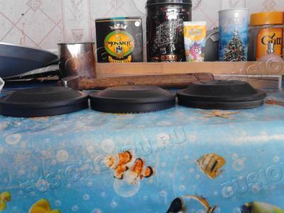

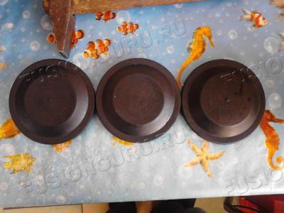

verser255
Сообщения: 114
Откуда: Череповец
Re: Потерял заглушку с фары Фиеста
#12 Сообщение verser255 » 18 апр 2014, 00:30
avtopilot18 писал(а):А я не варил, так поставил... А потом нашёл родную на защите...
Защиту снимали на диагностике- там ничего не было=( Я не обращал внимания на неё пока габарит не перегорел=)
Вот фото уже установленных
Подкапотное у меня пока что не в чистоте- надо будет как то заставить себя помыть там :)
А про размягчить резину читал вот в этой статейке :
Как размягчить каучук.
Инструкция.
1. Из каучука изготавливают шины, обувь, амортизаторы, ремни, прорезиненные ткани и много различных деталей для автомобильной и бытовой техники. Если они износились, попробуйте вернуть им эластичность при помощи керосина. Это проверенный и наиболее часто применяемый способ. Налейте немного керосина в эмалированную посуду, положите туда резиновую деталь и пусть она полежит так 2-3 часа. После этого тщательно промойте ее моющими средствами и протрите насухо. После этого резина станет мягкой и эластичной.
2. Можете также использовать нашатырный спирт. Разбавьте его в отношении один к одному водой и погрузите в раствор нужную резиновую деталь на 20-30 минут. После этого промойте в чистой воде, высушите и можете использовать.
3. Бывает, что размягчить каучук требуется на короткое время, допустим, чтобы натянуть шланг на металлическую трубу с равным диаметром. Для этого просто положите конец шланга в кипяток, выдержите пару минут и сразу же натяните на трубу. Кипяток сделает резину мягкой, и шланг легко наденется на металл.
4. Загрубевшие детали авто для снятия можно размягчить горячим воздухом. Включите фен на полную мощность и направьте струю на деталь. Через 4-5 минут попробуйте повернуть деталь и стянуть ее.
5. Попробуйте проварить старую резину в соленом растворе. Возьмите литр воды, добавьте две столовых ложки соли и прокипятите в этом растворе изделие в течение 10 минут.
6. Также резиновые детали смазывают силиконом. Он на некоторое время восстанавливает их эластичность. Нанесите силикон на деталь, дайте немного полежать, а затем уже используйте. Таким же способом обработайте деталь касторовым маслом. Это кратковременные размягчители каучука. Поэтому повторяйте процедуру как можно чаще.
7. Сегодня для обслуживания оргтехники выпускается специальный спрей – размягчитель резины. Он восстанавливает мягкость резиновых роликов в принтерах и копировальных аппаратах. Купите такой спрей в специализированных магазинах и используйте при восстановлении резиновых деталей.
Торопился на работу и этот способ оказался самым быстрым=)

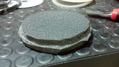

#14 Сообщение Finger » 27 янв 2017, 16:38
То же потерял заглушку в фару. Сделал из вспененного плоского утеплителя толщиной 1,5 см. Вырезал круг 120 мм, потом на половину толщины срезел по диаметру 110 мм. , чтоб заходила, плотно сидела и не проваливалась в дырку
