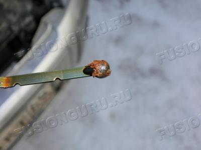

Прошу совета у уважаемых форумчан.
Недавно заметил на масляном щупе присутствие что-то типа белых хлопьев. Масло (кастрол магнатек) и фильтр менял сам 9 февраля . Уровень охлаждающей уже как год близко к минимуму, вроде не меняется (1,5 года назад на 2-ом ТО подливали). По выхлопу - сейчас холодно, не поймешь. Вопрос -надо ли и насколько срочно надо думать о ремонте и насколько он возможен в гаражных условиях (да и что делать?), ткните носом-не нашел, может есть такая тема. А может это масло такое? Машина 2009 года, пробег 58 т.км.

osa57, думаю что зря волнуешься. Это видимо просто конденсат в масле. Пробеги наверно у тебя маленькие - машина не успевает толком прогреться. Вот и результат. Потеплеет все встанет на свои места.

Спасибо, хотелось бы верить. А пробеги последнее время на самом деле больше 40км в день редкость.НачТех писал(а):osa57, думаю что зря волнуешься. Это видимо просто конденсат в масле. Пробеги наверно у тебя маленькие - машина не успевает толком прогреться. Вот и результат. Потеплеет все встанет на свои места.

неа, не похоже... коричневых выделений нет, чистое масло+белое на кончике то ли пена, да нет хлопья
размером 1 мм в диаметре

Масло свежее или формула другая? По форме похоже?
На фото масло черное черное (ну то, что осталось в двигателе)

да совсем не похоже, масло месяц назад менял, ещё даже светло-коричневое, и масло залил точно такое же, как и в прошлый раз (а это было меньше года назад, около 15ткм проехал),*Casper* писал(а):Масло свежее или формула другая? По форме похоже?

Потому и белые хлопьяosa57 писал(а):масло месяц назад менял, ещё даже светло-коричневое

100% правильно написано. Длинная поездка на трассе исправит положение.НачТех писал(а):osa57, думаю что зря волнуешься. Это видимо просто конденсат в масле. Пробеги наверно у тебя маленькие - машина не успевает толком прогреться. Вот и результат. Потеплеет все встанет на свои места.

если газовать резко то в расширительном бачке пены нет? не пахнет ож гарью?
