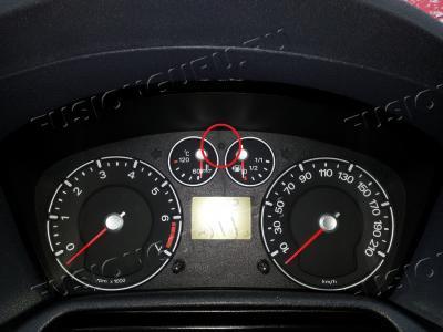

1)Вот это лампочка за что отвечает?когда машина заглушена,она моргает постоянно.

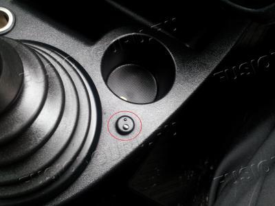

2)Вот эта кнопка для чего нужна?

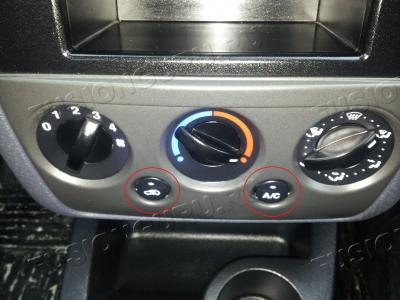

3)Для чего нужны эти кнопки?
я как понял вторая кнопка где написано А/С , это кнопка кондиционера?и хотелось бы узнать-как кондер работает вообще?как его включать?

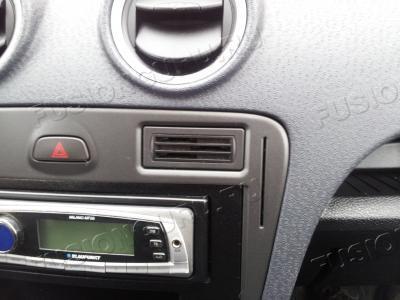

4)Магнитола у меня такая вот,уж извините плохо получилось сфотографировать.
Магнитола же не родная как я понял?и если от аккумулятора отсоединить клеймы.он небудет просить никакого кода?

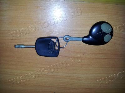

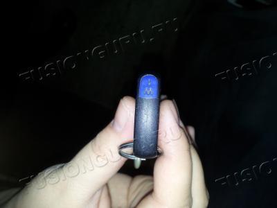

5)есть вот такой ключ и брелок-ключ я как понял чипованный?а брелок выполняет только функцию центрального замка?ключ к сожалению только один,и только такой.это запасной ключ?
Я вот себе хочу ставить автосигнализацию с автозаводом.Все что относиться к пульту,будет демонтироваться полностью?И посоветуйте пожалуйста какую лучше сигнализацию поставить?И вопрос по ключу.Могу ли я сделать запасной ключ такой же?И как его вообще делать?Или же можно вообще как то убрать этот чип?Угнать машину процент слишком минимальный)а чип этот уже доставляет какую то боязнь что ли).к примеру потеряю ключ и все).и если просто сделать дубликат такого ключа.и попробовать завести машину.ничего страшного небудет?)Ну и что мне нужно знать в первую очередь)как начинающему обладателю этой машины).

igorian писал(а):Вот это лампочка за что отвечает?когда машина заглушена,она моргает постоянно.
Иммобилайзер, заводской (насколько помню).

1) Индикатор иммобилайзера. Мигание показывает, что запуск двигателя не возможен
2) Фиг знает. Это не штатное оборудование
3) Слева режим рециркуляции справа включение кондея
4) Магнитола не родная. Скорей всего кода просить не будет.

5) Там штатный ключ. Он не запасной, а нормальный рабочий. Если ЦЗ работает от сигналки, то таскать ключ с кнопками незачем.

igorian писал(а):Могу ли я сделать запасной ключ такой же?И как его вообще делать?
Можно сделать клона. Покупается китайская болванка с чипом и прошивается. Те, кто делает в металлоремонте ключи для автомобилей подскажут где.
igorian писал(а):Или же можно вообще как то убрать этот чип?
Можно вынуть чип и вклеить его рядом с антенной иммобилайзера. Именно так в основном делают дилеры при установке автозапуска.
igorian писал(а):Ну и что мне нужно знать в первую очередь
Что сделан правильный выбор ;)
Добавлено спустя 5 минут 30 секунд:
igorian писал(а):есть вот такой ключ и брелок-ключ я как понял чипованный?
Так ключей все-таки два? В смысле машину можно завести обоими?
Тогда делается еще проще. Покупается оригинальная фордовская болванка, такая как на фото, нарезается в металлоремонте, а дальше самостоятельно прописывается третий ключ при помощи 2 имеющихся. Мосле чего есть 3 прописанных ключа. Потерялся один из них, процедура повторяется ;)
Как прописать ключ или чип - тут : http://www.fusionguru.ru/articles/ohran ... ajzera.htm

igorian писал(а):2)Вот эта кнопка для чего нужна?
Тряси хозяина по ентой кнопке.Самоделка какая-то.

по поводу хозяина не вариант).брат с польши машину там подобрал мне.и сюда ее переправил.ключей не два а всего один.по поводу чипа.если его поставят рядом с иммобилайзером.то можно будет машину заводить ключом без чипа?а вот кнопка так и останеться для меня загадкой).запчастей наверное у нас в стране а тем более в моем городе наверное ненайти.у вас в россий как я понял с этим проблем нет?и проще будет заказывать запчасти с россии?

igorian писал(а):по поводу чипа.если его поставят рядом с иммобилайзером.то можно будет машину заводить ключом без чипа?
Да.

igorian писал(а):1)Вот это лампочка за что отвечает?когда машина заглушена,она моргает постоянно.
если горит постоянно, значит включена система слежения
igorian писал(а):)есть вот такой ключ
количество кнопочек идентично, значит они связаны между собой и функционал одинаков
